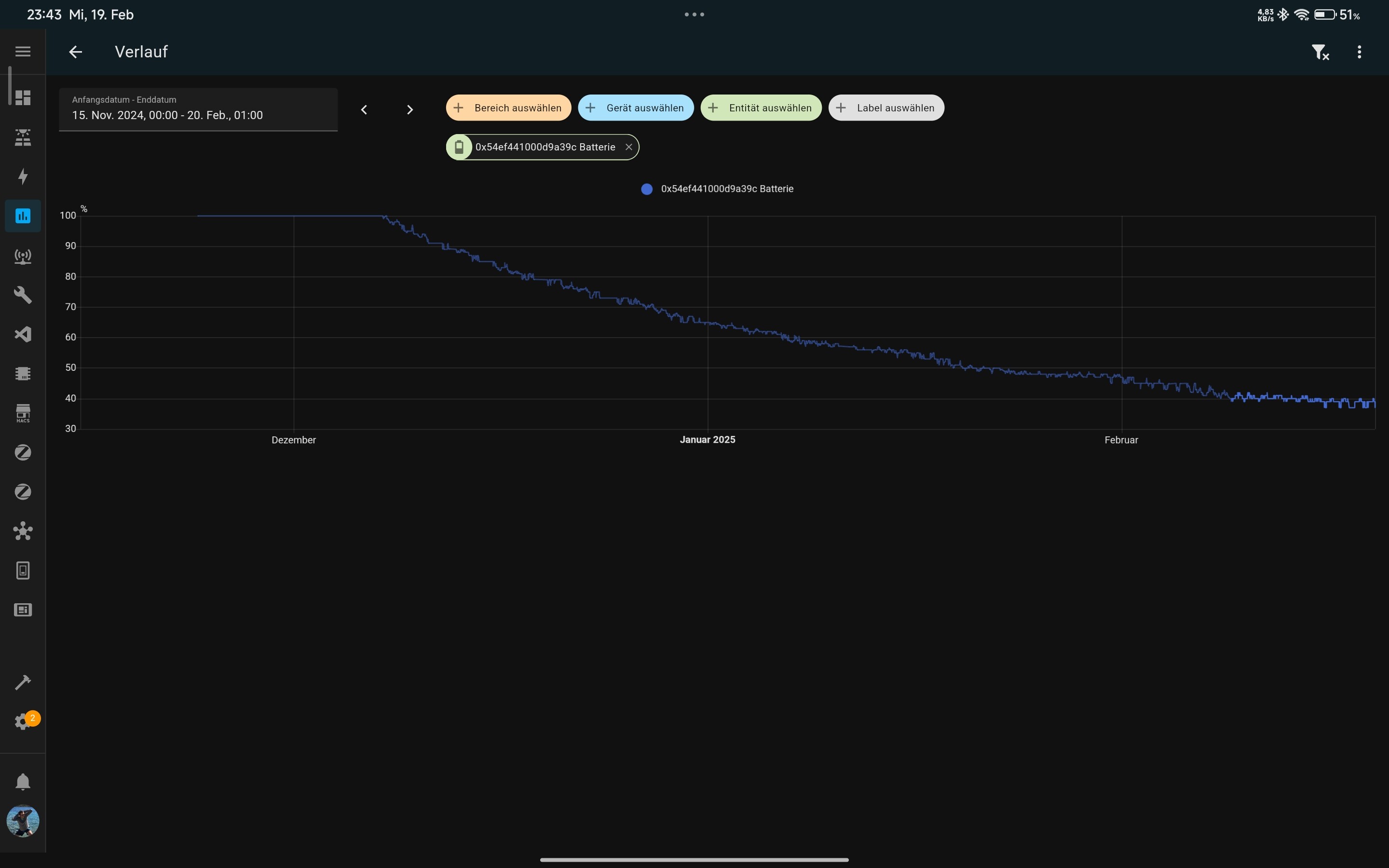

Puh… ist mir gar nicht aufgefallen. Die Geräte machen wir eigentlich sehr viel Freude…Stand nach einem Monat bei mir:

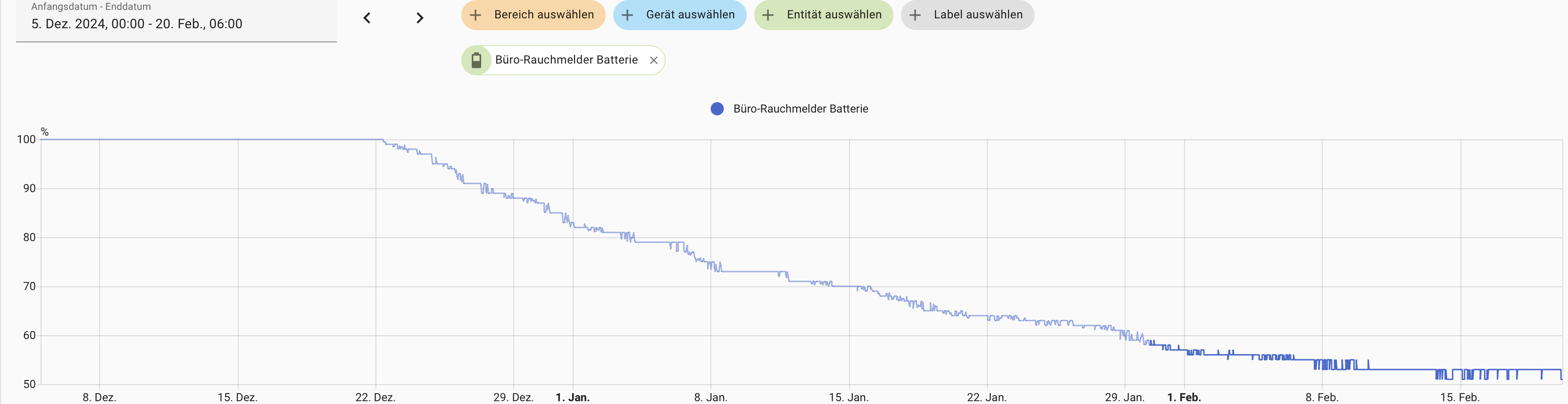

Screenshot_2025-02-19-23-43-35-619_io.homeassistant.companion.android

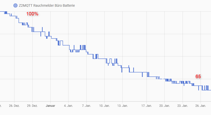

Hier mal eine weitere Statistik:
Am 05.12.2024 in Betrieb genommen und nach 2 Monaten bei ca. 50% mit den „Original-Batterien“ von der Auslieferung (AMAZON).
Einbindung über Z2M und HBI ist deaktiviert,

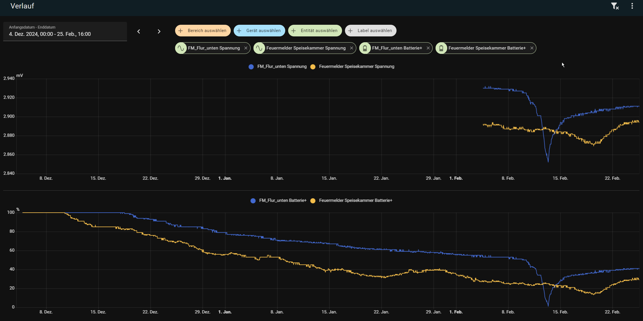

Mir fehlt leider das Equipment um so genau zu messen, ich hab jedoch Anfang Februar mal die Voltage Entität mit aktiviert und die % Anzeige deckt sich nicht mit dem typischen Entladeverlauf.
Wenn man sich mal einige Datenblätter zu den CR17450 Zellen anschaut dann ist die Batterie im Bereich bis 2,8V quasi voll.
https://www.powercell.com.au/uploads/pdf/2019%20GPCR17450%20Datasheet.pdf
Die typische Kapazität liegt ja bei irgendwas um die 2100-2400mhA und erst bei einer Entladung von rund 2000mhA droppt die Spannung auf Richtung 2,6V, alles davor ist ja kaum wahrnehmbar.
Also eine Restkapazität von unter 30% bei über 2,8V sieht mir eher nach einer fehlerhaften Berechnung aus.
Ich weiß allerdings auch nicht welche Mindestspannung die FM brauchen.
