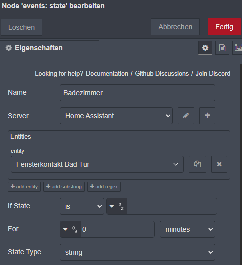

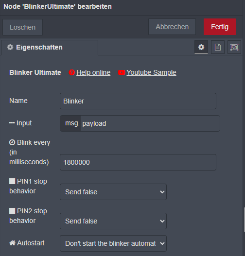

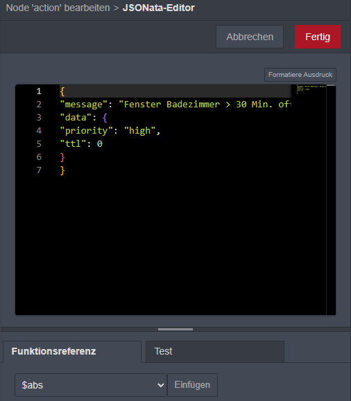

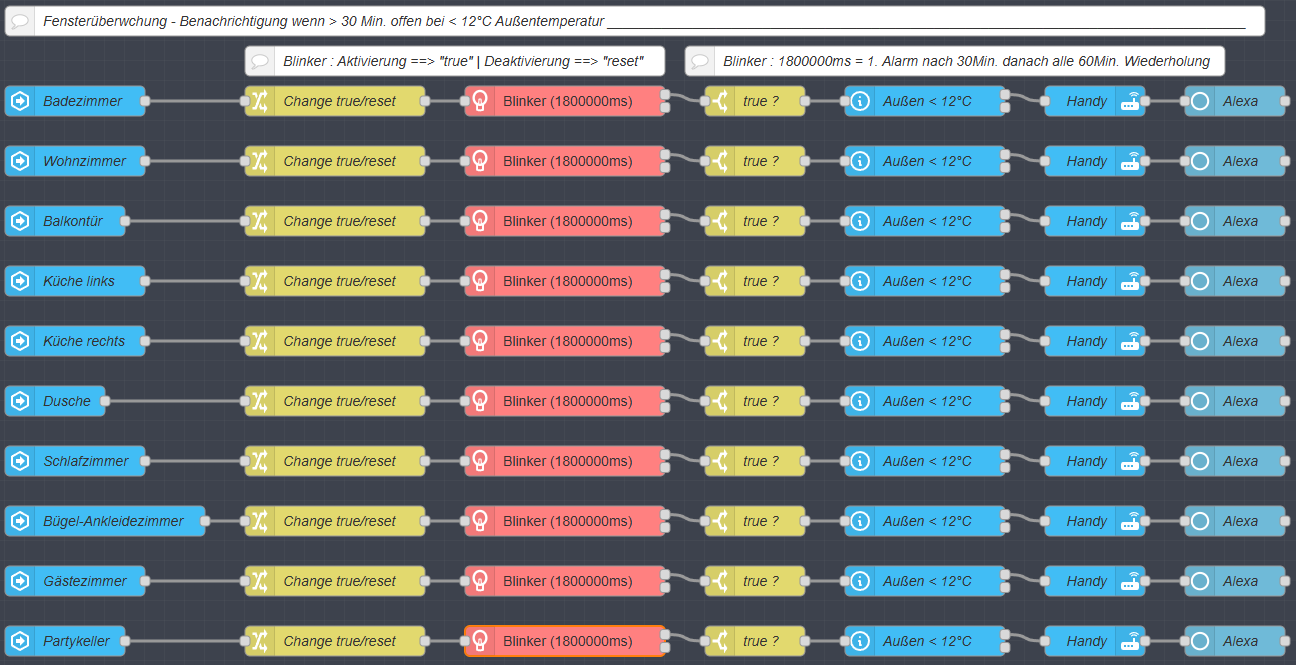

  • In Node-RED einen Flow erstellt

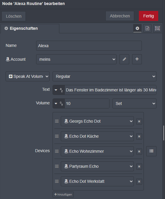

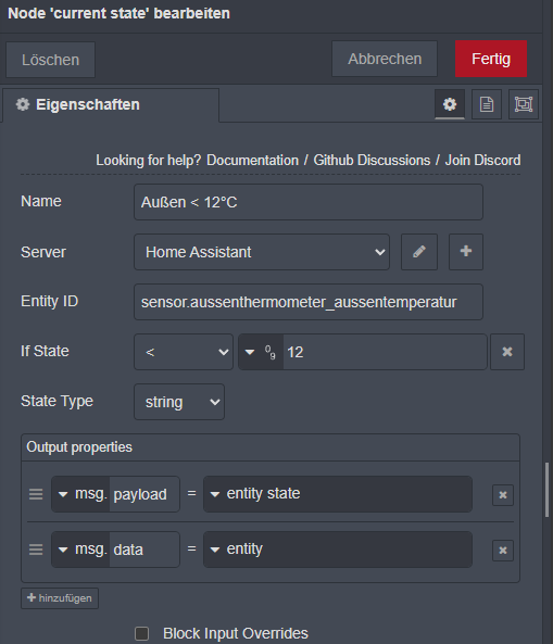

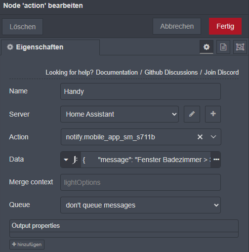

    • Wenn ein Fenster länger als 30 Min. geöffnet ist und die Außentemperatur unter 12°C beträgt, wird eine Benachrichtigung an das Handy und Alexa gesendet.
    • Die Erstmeldung erfolgt nach 30 Min. und dann alle 60 Min. eine Wiederholung, bis das Fenster geschlossen wird.
Mit copy-paste war die Programmierung schnell erledigt.

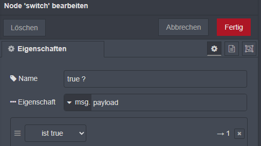

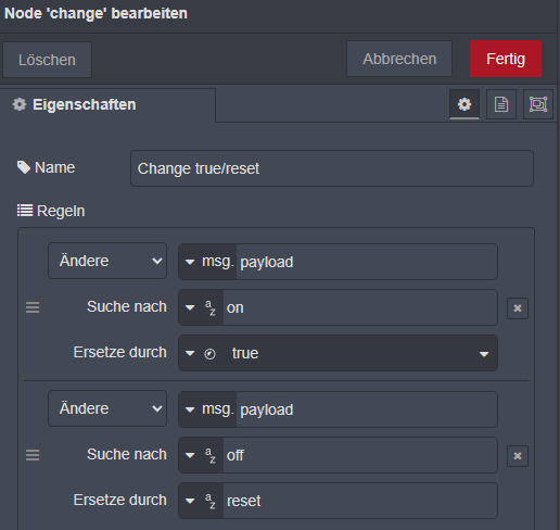

Zu den Nodes:
image image image image
