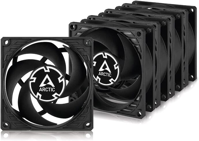

- Preiswerte Lüfter sind bestellt.
- 2 oder 3 Lüfter werden unter dem Heizkörper angebracht und mit niedriger, leiser Drehzahl betrieben.
- Im Netz zB. auf YouTube kursieren haufenweise Berichte darüber, dass diese Maßnahme die Effizienz eines Heizkörpers steigern kann.
- Mit Hilfe der Sensoren am Heizkörper und einem Zigbee-Raumthermometer sowie einem WLAN-Außentemperaturfühler, werde ich in Grafana Aufzeichnungen machen und nach der Analyse über Sinn oder Unsinn urteilen.
- Auch automatisierungstechnisch sehe ich da Aufgaben.
- Beispiel 1: An neueren Heizkörpern können, wenn die Raumtemperatur nach Sollwert-Sprüngen die Zieltemperatur erreicht hat, die Lüfter ausgeschaltet werden.
- Beispie 2: Wenn ein Fenster zum Lüften geöffnet wird, wird bereits jetzt schon über den Aqara-Fensterkontakt und einer entsprechenden Programmierung in Node-RED dem Homematic-Thermostat der Befehl zum Schließen gesendet. Dann würden auch die Lüfter ausgeschaltet, um die Restwärme nicht unnötig schnell zu verlieren. Wenn das Fenster geschlossen wird und das Ventil wieder öffnet, werden die Lüfter wieder eingeschaltet um den Raum schnell auf Zieltemperatur zu bringen.
- Eine Drehzahlregelung iat auch denkbar, aber zunächst nicht vorgesehen.
