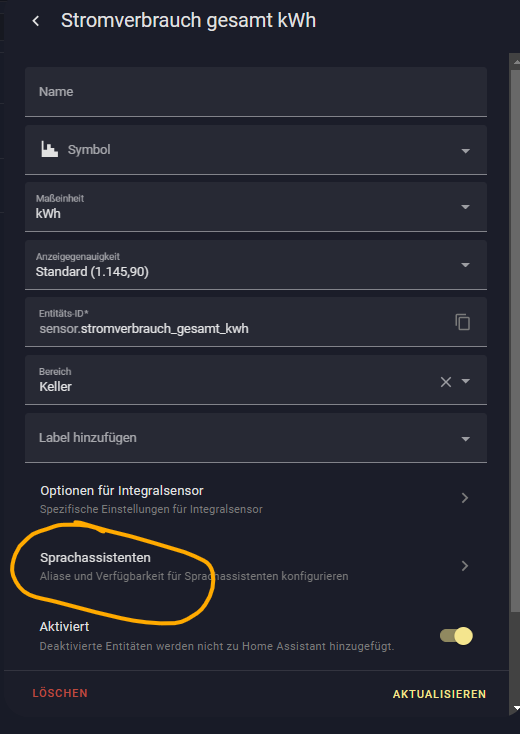

Für dein Vorhaben musst du zu erst die Entitäten für den Sprachassistenten freigeben. Dazu unter Geräte, Entitäten die gewünschte Entität suchen und anklicken.

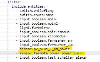

Im Nachhinein vielleicht doch nicht die beste Wahl gewesen. Hab auch schon überlegt zu wechseln. Wie dem auch sei, ich habe den Sensor in die configuration.yaml unter „include“ eingetragen, der Sensor wird jedoch nicht in Alexa gefunden. Ich muss mal schauen woran das liegt.

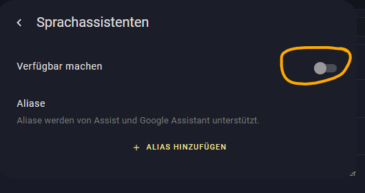

Die beiden Sensoren werden auch unter Sprachassistenten → verfügbar machen nicht angezeigt. Es handelt sich beim einen um ein Shelly 1PM und beim anderen um einen Tasmota Lesekopf am Stromzähler…
Lediglich die Schalter der Geräte werden dort angeboten.

Wenn du Sensoren in der config.yaml bereitstellst, dann würde ich eher für jeden Schalter/Button/Sensor einen Sensor erstellen. Der sollte dann auch eine unique ID besitzen, so dass du ihn unter Geräte, Entitäten überhaupt bearbeiten kannst.

Nicht unter Sprachassistenten schauen sondern, wie beschrieben unter Geräte und dann oben auf den Reiter Entitäten wechseln. Dort den 1PM suchen, anklicken, oben rechts auf Einstellungen, anschließend Sprachassistenten anklicken und den Sensor „Verfügbar machen“ auswählen.

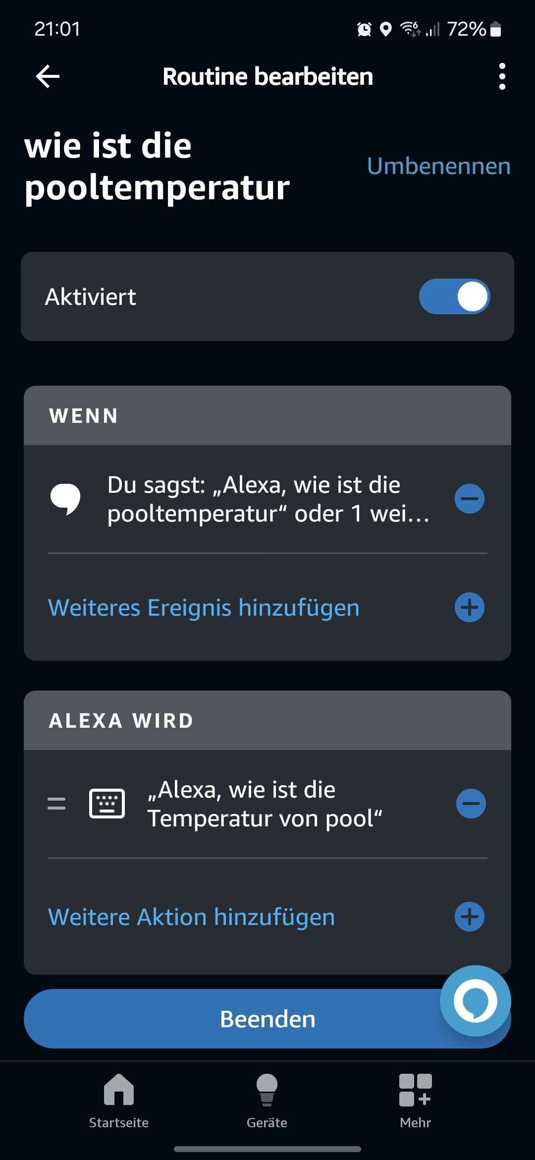

Alexa erkennt Sensoren von HA, ich nutze das selber für einige Werte wie Solar und Temperaturen. Klappt alles einwandfrei und durch die Routinen in der Alexa App kann ich auch Fragen, wie ist der aktuelle Solarinput oder wie ist die Pooltemperatur usw.

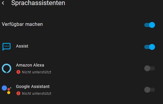

Ja, habe ich versucht, aber angeblich werden die Sensoren (Tasmota und Shelly ) von Alexa nicht unterstützt. Wobei ich diese in Alexa direkt einbinden kann, also werden sie von Alexa schon unterstützt. Ich habe auch andere Shellys, z.B. TRV, die sind verfügbar und werden auch erkannt. Es erschliesst sich mir noch nicht warum die zwei nicht angeboten werden.

Also auch der Sensor vom Template wird als nicht unterstützt von Alexa und Google angezeigt. Ich werde morgen dann mal den Weg über Nabucasa testen ob sich da dann ggf. etwas ändert.
Also, auch über den Weg über Nabucasa bleiben die Sensoren als „nicht unterstützt“ angezeigt. Langsam gehen mir die Ideen aus :smiley:
