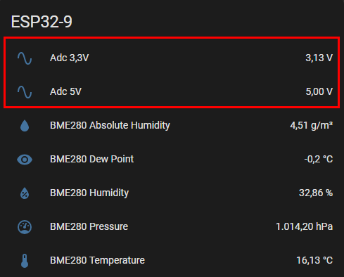

Hier mal ein Beispiel von mir (am ESP32)
VDC direkt und ein 5V Netzteil
Yaml:
sensor:
#ADC Test
  - platform: adc
    pin: GPIO34
    update_interval: 10s
    attenuation: auto
  - platform: adc
    pin: GPIO35
    attenuation: auto
    filters:
      - multiply: 4.900398406
