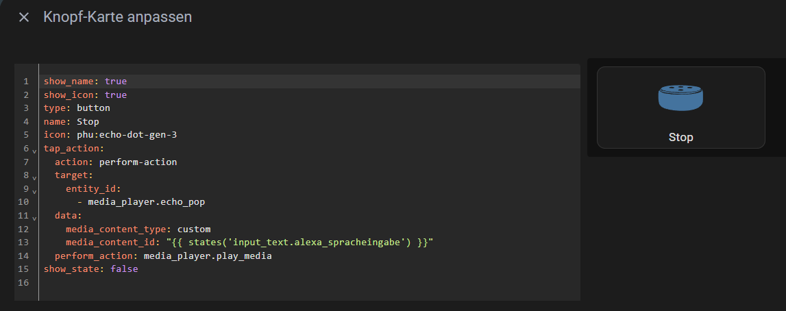

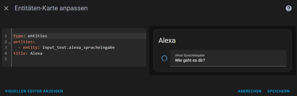

Man kann ja mit dem Mini Media Player auch Texteingaben machen, was Alexa sagen soll. Aber ist es irgendwie möglich einen input_text an Alexa zu senden und Alexa hört darauf, als wenn man mit ihr sprechen würde? Es gibt ja die Möglichkeit einen Befehl zu senden wie z.B. „Wie wird das Wetter?“, aber ich möchte nicht für jede Frage einen Button oder Template festlegen, sondern ich möchte den Text eingeben und an Alexa senden.

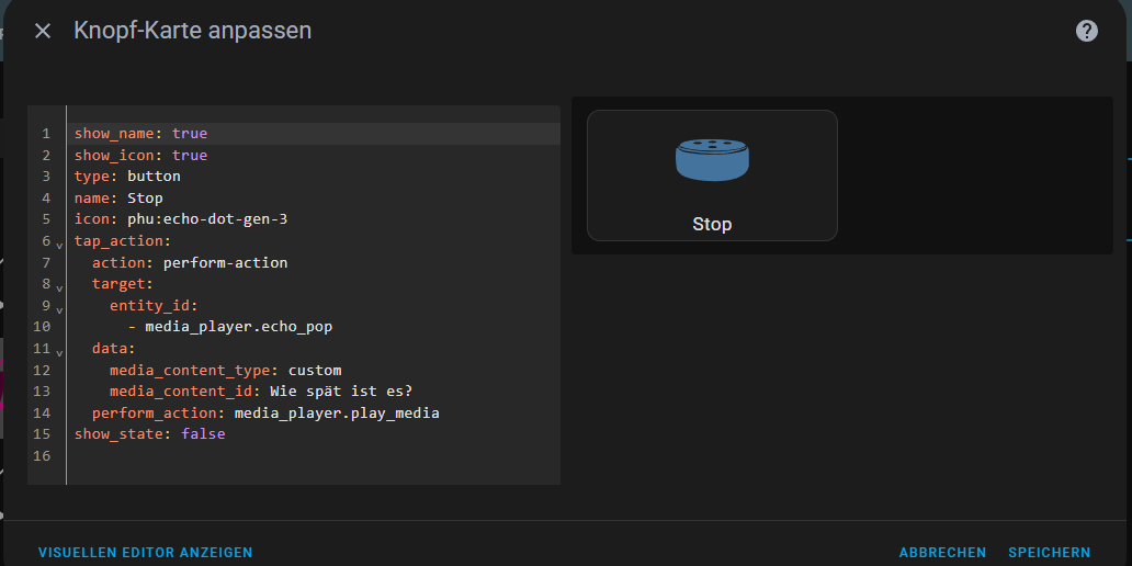

Das eine funktioniert und beim anderen kommt von Alexa nur (ich weiß nicht, wie ich dir dabei helfen kann)

Ich verstehe nur nicht, wie das bei meinem Fall umgesetzt werden soll? Möchte ja nicht Sensorwerte angesagt bekommen von Alexa. Ich möchte Alexa etwas fragen und darauf soll es Alexa typisch reagieren. Nur möchte ich nicht - Alexa, wie wird das Wetter morgen? - sprechen und auch nicht als festen Wert übergeben, sondern ich möchte in ein Input Text etwas eintragen und das soll über eine tap-action an Alexa gesendet werden.
In dem einen Bild ist zu sehen, dass wenn ich die Frage schreibe im Yaml wird es an Alexa übergeben und ich bekomme darauf die Antwort. Jetzt muss diese Frage aber den Statuswert meines Input Textes enthalten und da bekomme ich bis jetzt leider keine korrekte Antwort zurück von Alexa.
