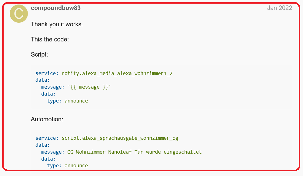

was ich im Netz dazu gefunden habe wäre das hier… aber ich weiß nicht ob es wirklich hilft und wenn ja,… wie und wo ich das script einfüge.

Zum Problem der zwei Accounts. Du nutzt sicherlich den Alexa Media Player, dort kannst du dir eigentlich eine zweite Instanz erstellen. Habe das bisher auch noch nicht gemacht, aber muss funktionieren und dann kannst du beide accounts ansprechen. Geräte sollten aber eindeutig und jeweils nur einmal in jedem Account vorhanden sein. Das habe ich dazu im Netz gefunden.
https://github.com/alandtse/alexa_media_player/issues/763
https://github.com/alandtse/alexa_media_player/issues/630
