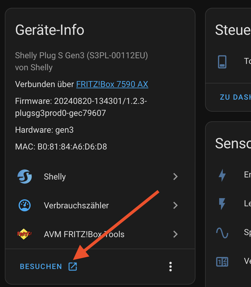

Man braucht auch die Shelly App nicht und muss sich auch nirgendwo registrieren.
Über die Geräteinfos in der Shelly Integration gibt es direkt einen Link zum Web-UI, über den alles konfiguriert werden kann, was das Gerät hergibt.
