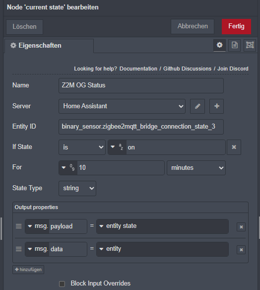

Hallo @Symbolus,
zunächst mal :blue_heart:-lich willkommen in unserer Community.

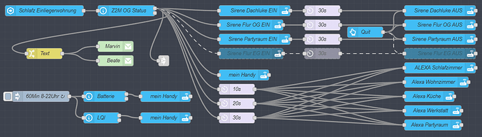

In einer meiner Automationen ist ein ähnliches Phänomen, im Zusammenhang mit Rauchmeldern aufgetreten.
Die Rauchmelder-Entitäten „Rauch“ haben beim Neustart von HA oder Z2M den programmierten Gruppenalarm ausgelöst.
Das konnte nachhaltig verhindert werden, indem ich den Status der „zigbee2mqtt_bridge_connection“ in die Automation eingebaut habe.

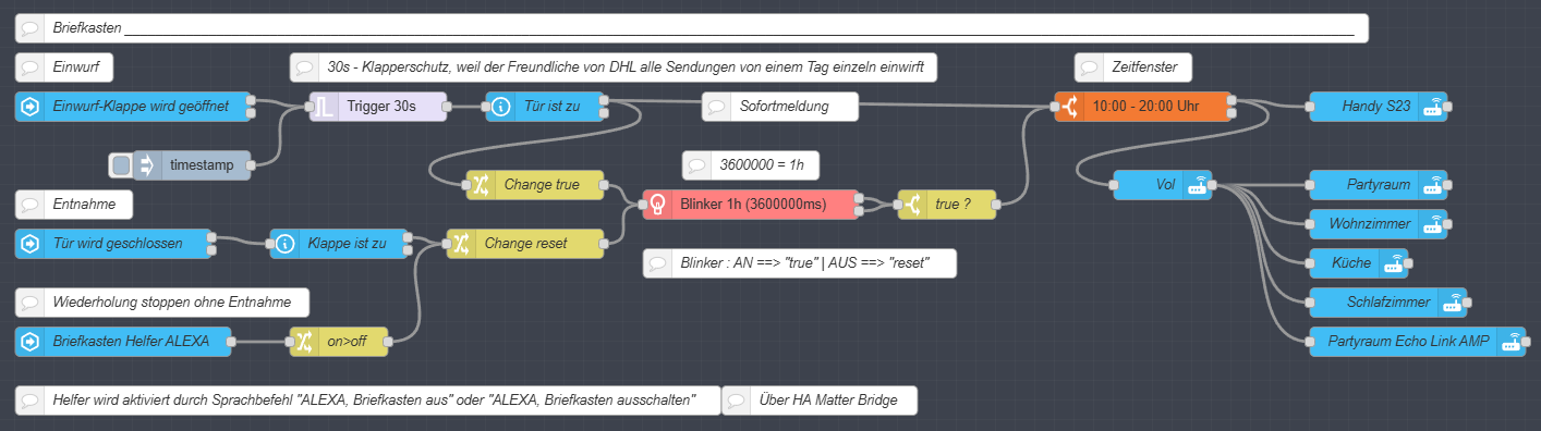

Meine Lösung ist für dich jetzt nicht 1:1 umsetzbar, da ich es in Node-RED realisiert habe.
Aber evtl. ist es ein Ansatz, um es in deine Automation einzubauen.
Mit dieser Funktion wird erreicht, dass die Automation erst 10 Min. nach Etablierung von Z2M scharf geschaltet wird. Eine Minute würde wahrscheinlich auch reichen. Das probiere ich mal, wenn ich ganz alleine im Haus bin. :hear_with_hearing_aid: :loudspeaker:
