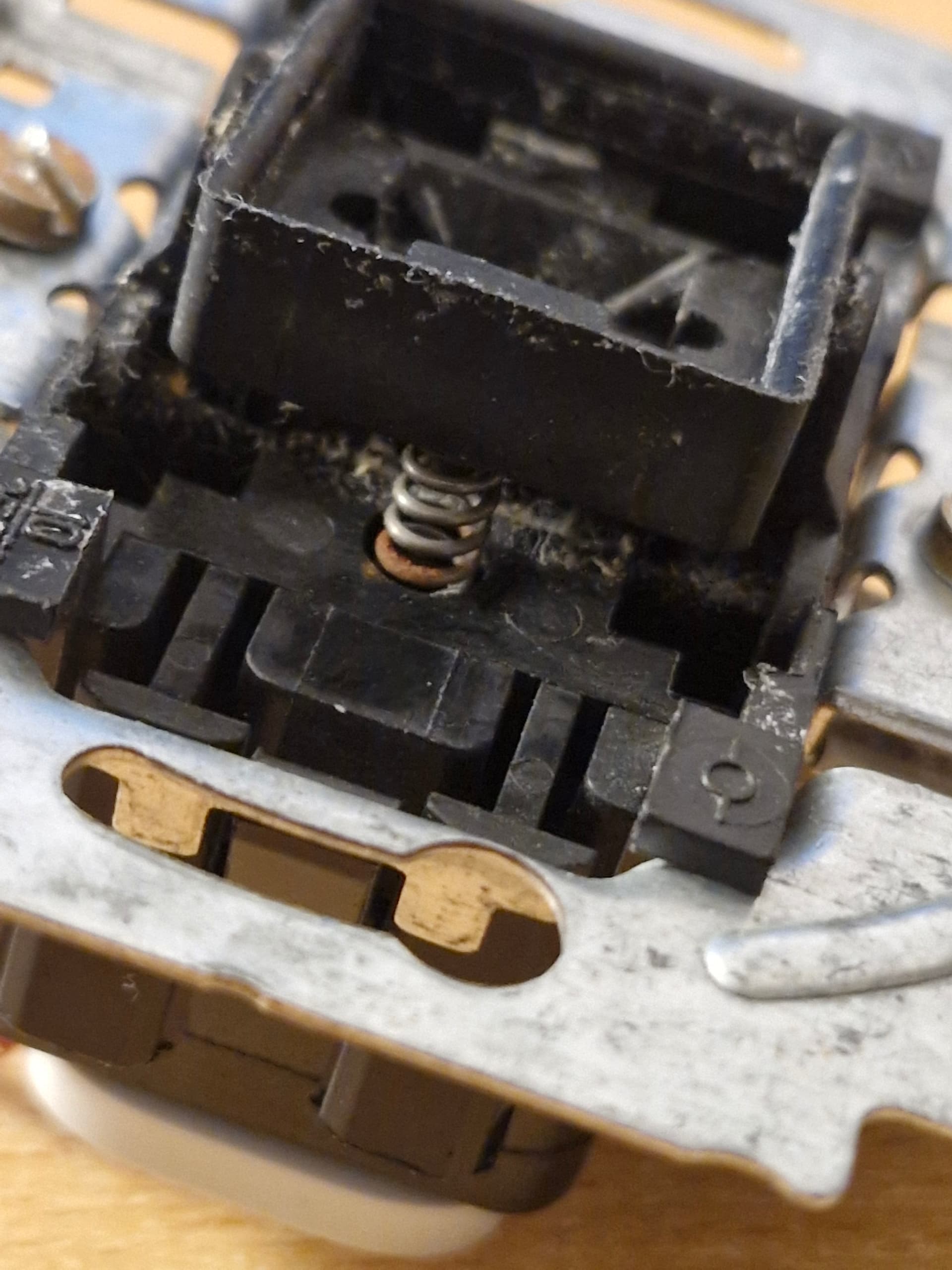

  • Den Schalter habe ich mit einer Rückstellfeder versehen, damit er als Taster dient. Die entsprechende Aufnahme für die Feder war vorhanden.
    20250114_140221 (002)

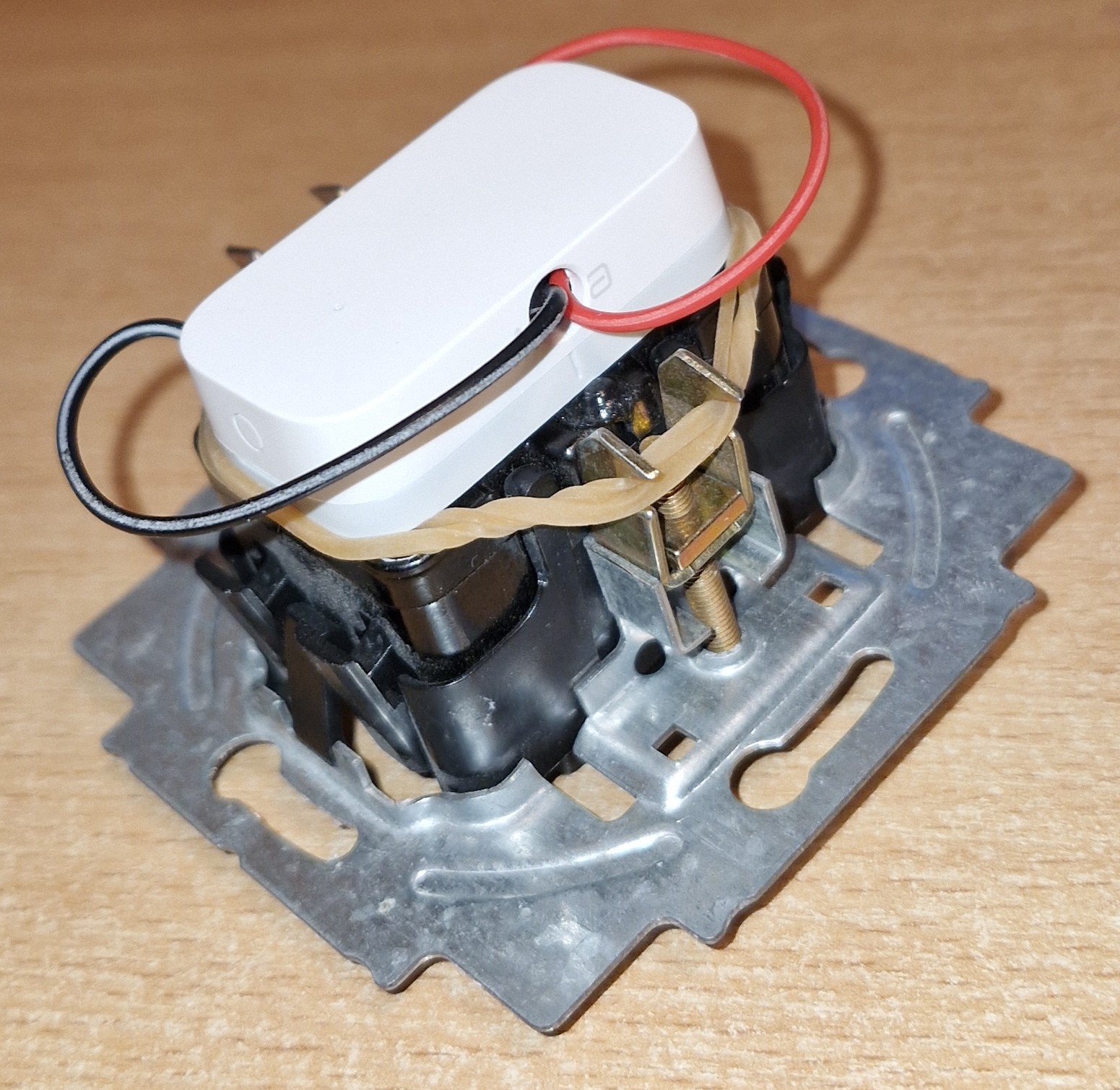

  • An den Taster habe ich einen AQARA-Fensterkontakt (Zigbee, 8€ bei ALI) angeschlossen.
    20250114_135953 (002)
20250113_144103

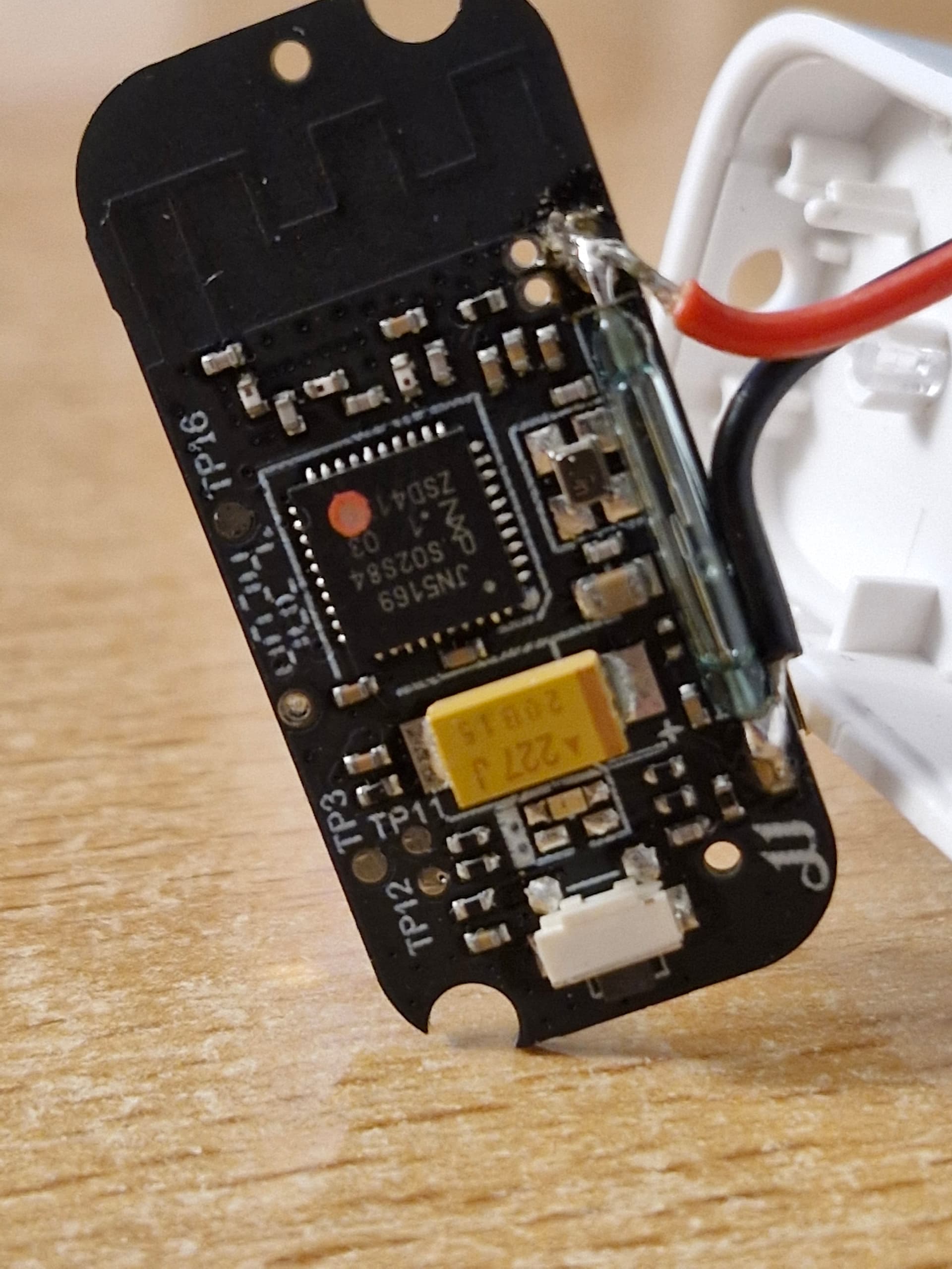

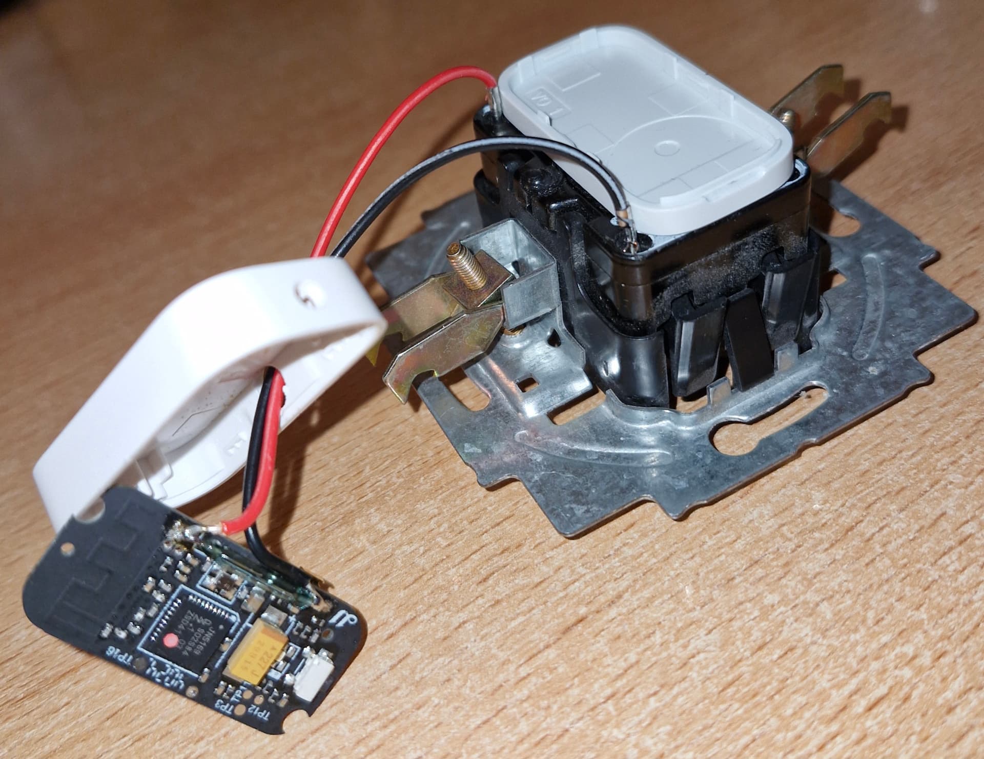

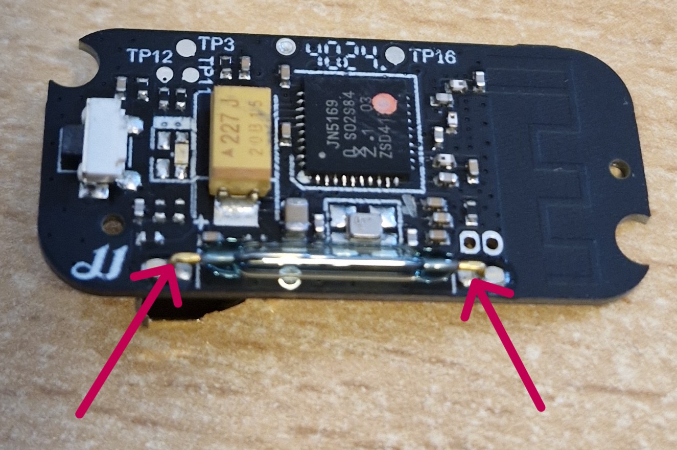

  • Hierzu wuden 2 Drähte an den Reed-Kontakt des Sensors angelötet.
    20250110_104103
    20250114_140150 (002)

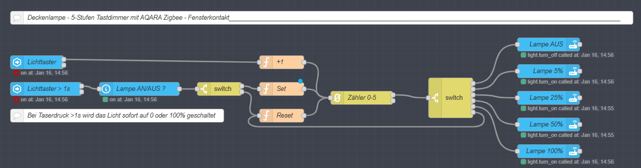

  • Nach dem Wiedereinbau des Tasters wurde eine kleine Automatisierung entworfen. Bei mir - selbstverständlich mit Node-Red. :slight_smile:
Nun kann, wenn das Internet ausfällt, das Licht per Tasterdruck gesteuert werden.
  • 10 % - 25% - 50% - 100% und AUS werden nancheinander durchgeschaltet.
  • Bei längerem Tastendruck >1s wird das Licht, je nach vorherigem Zustand, sofort auf 100% bzw. ausgeschaltet

@Schorsch kannst du vielleicht nochmal ein Bild der Verkabelung am Reed-Kontakt machen?
Ja klar, kann ich machen. Muss dann morgen den Lichttaster nochmal ausbauen.
Ist aber kein großes Ding.
Das ganze geht im Übrigen auch komplett ohne Löten, wenn ihr den Aqara Wassersensor nehmt.
DIY Sensor für Stuhl, Sessel oder Couch – Ohne Löten – Steuer Dein Leben
@jayjojayson
Habe im obigen Beitrag Detailbilder hinzugefügt.
