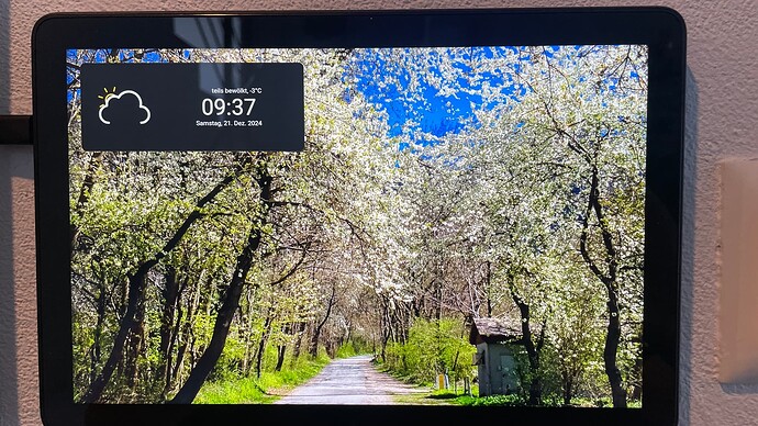

Danke @jayjojayson für Deine Codes
Mein ganzer Code sieht so aus (mit Deiner Anpassung)
wallpanel:
  enabled: true
  display_time: 30
  hide_toolbar: false
  idle_time: 20
  screensaver_entity: input_boolean.screenserver
  image_url: /
  cards:
    - type: custom:clock-weather-card
      entity: weather.forecast_home
      sun_entity: sun.sun
      temperature_sensor: sensor.temperatur_aussen_temperature
      weather_icon_type: line
      forecast_rows: 5
      locale: de
      time_pattern: HH:mm
      time_format: 24
      date_pattern: cccc, d. MMM yyyy
      hide_today_section: false
      hide_forecast_section: true
      hide_clock: false
      hide_date: false
      card_mod: null
  style: ''
card_mod:
  style: |
    ha-card {
      width: auto;
      background-color: transparent;
      border: transparent;
      text-shadow: 1px 1px 3px black;
    .image {
      width: 250px !important;
ergibt dieses Aussehen.
