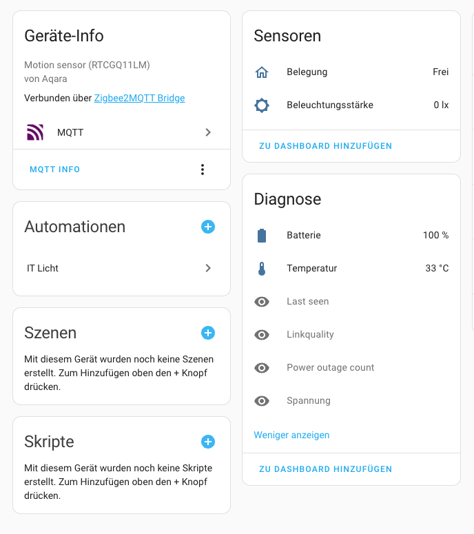

Scheinbar gibt es noch einen Detection Interval, wie man auf diesem Screenshot sehen kann.
Den gibt es bei mir aber nicht.
Bildschirmfoto 2025-01-06 um 14.49.36
Laut Zigbee2MQTT Doku gibt es das Detection Interval beim Modell RTCGQ14LM, mein erkanntes Modell ist aber RTCGQ11LM. Also wohl das alte Modell und das hat einen festen Detection Interval von 60s :pensive: Das war mir vor dem Kauf nicht bewusst und daher hab ich auch nicht drauf geachtet. Ärgerlich!!

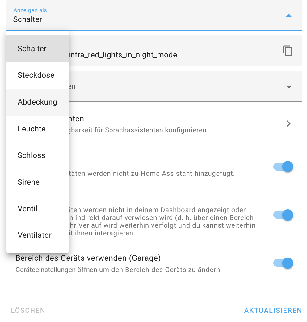

Der Blueprint sieht super aus und bietet viele Möglichkeiten. Ich habe aber bisher keine Option gefunden, einen herkömmlichen Schalter für das Licht einzubinden. Und die Problematik mit dem Detection Interval bei dem alten Sensor bleibt natürlich.
Du kannst normalerweise den switch in light umwandeln
