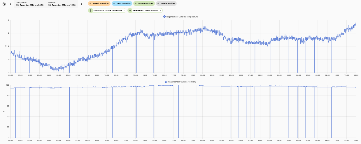

Hallo zusammen,
ich habe ein Problem mit meinem AM2302-Sensor, der an einem ESP8266 (Sonoff SV) läuft. Der Sensor liefert alle paar Stunden keine Daten mehr, und ich kann den Grund dafür nicht finden.
Ich habe folgende Maßnahmen bereits versucht:
  • Debugging aktiviert (logger.level: DEBUG), aber es gibt keine Fehlermeldungen, die auf das Problem hinweisen.
  • Unterschiedliche update_interval-Einstellungen getestet, das Problem bleibt bestehen.
Hat jemand Erfahrung mit ähnlichen Problemen? Könnte es am ESPHome-Code liegen oder am Sensor selbst? ( Hatte ich jedoch schon getauscht )
Bin für jeden Hinweis dankbar!
Vielen Dank im Voraus!
Viele Grüße
Bernd
