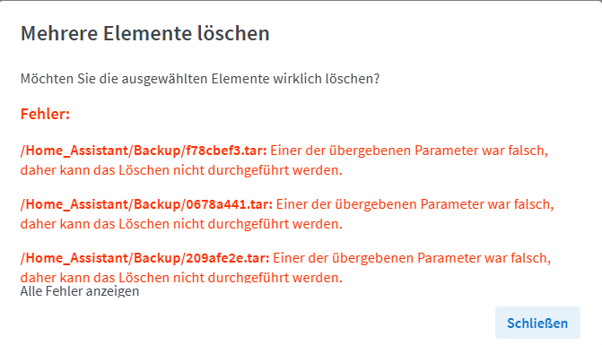

keine Chance denke das liegt vielleicht an der Fritzbox , weil manche Einträge die man gelöscht hat wieder auftauchen und wenn man die wieder löscht kommt folgende Fehlermeldung

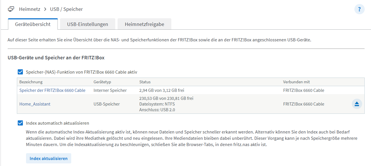

und hier der Rätsels Lösung
wenn man manuel den Index neu ladet ist das Backup da , scheinbar funktioniert das automatische index nicht
Dankeschön für die Lösung KingJosej :slight_smile:
