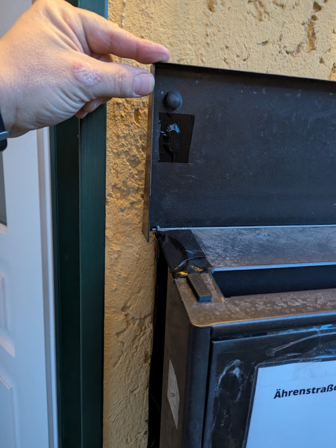

So, Briefkastenautomatisierung ist geschafft. Der verlängerte Reed-Kontakt im Deckel des Briefkastens funktioniert wie gewollt, die eigentliche Sensor-Elektronik hängt jetzt unter dem Briefkasten in einem 3D-gedruckten Gehäuse damit der Batteriewechsel einfacher ist. Im Deckel sind einfach 2 flache Neodym-Magnete eingeklebt, die schalten zuverlässig den Sensor.

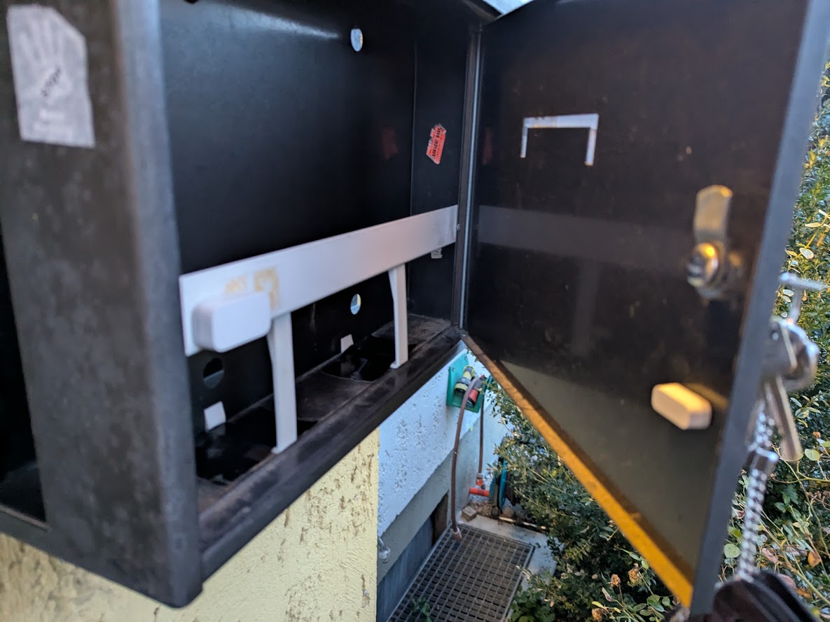

Der zweite Sensor für die Türöffnung des Briefkastens war ein Glücksfall, der passte perfekt zwischen dem horizontalen Blechstreifen der ein Herausfallen der Post verhindern soll und der Türe. Und der Magnet klebt einfach in der Türe und schlließt den Reed-Kontakt beim Schließen der Türe. Und die Funkleistung reicht aus um das an Home Assistant mitzuteilen.
