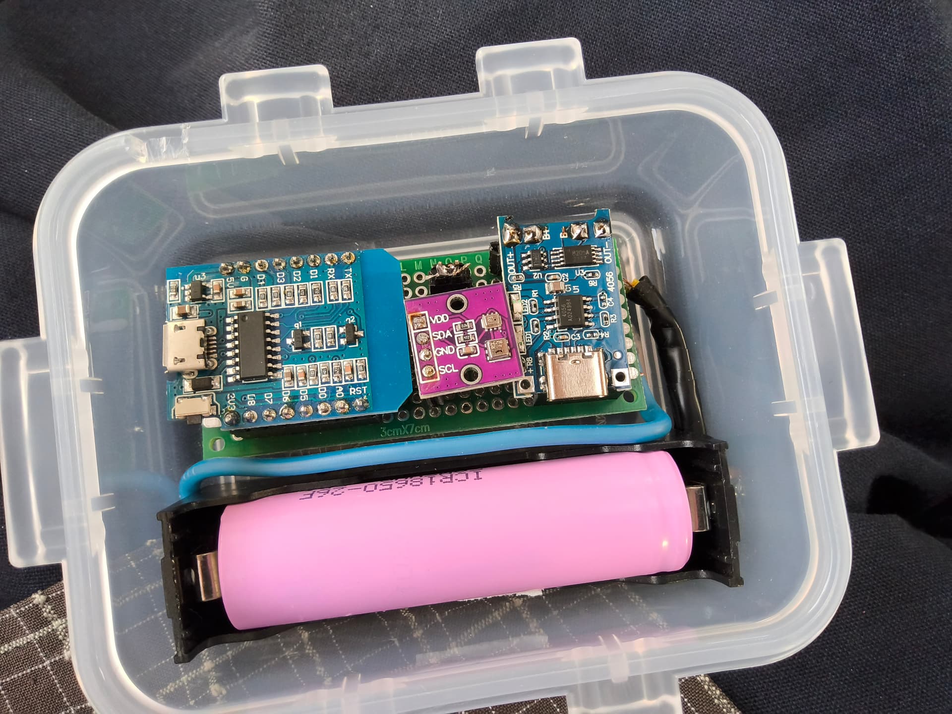

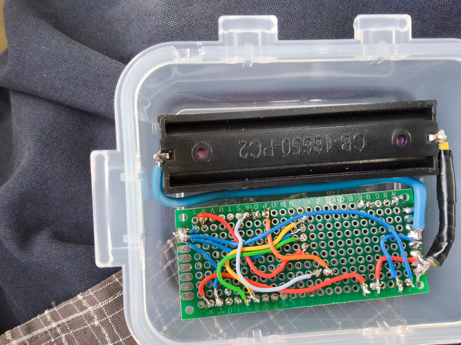

Als AnfĂ€nger fange ich natĂŒrlich klein an. Ich habe eine kleine batteriebetriebe Wetterstation gebaut (Esp8266 12f mit Bmp280 an einer Lipo Zelle). LĂ€uft gut mit Deepsleep. Ich teste wie lange die Zelle durchhĂ€lt. Bis jetzt sind es 10 Tage, draußen!
Dann das gleiche, ist fĂŒr das We geplant, mit BME280
Zudem noch ein wenig in die Automatisierung reinschnuppern.

LĂ€uft schon an Solar, zumindest zum Laden ab und zu.
Foto einfĂŒgen? Mal suchen
