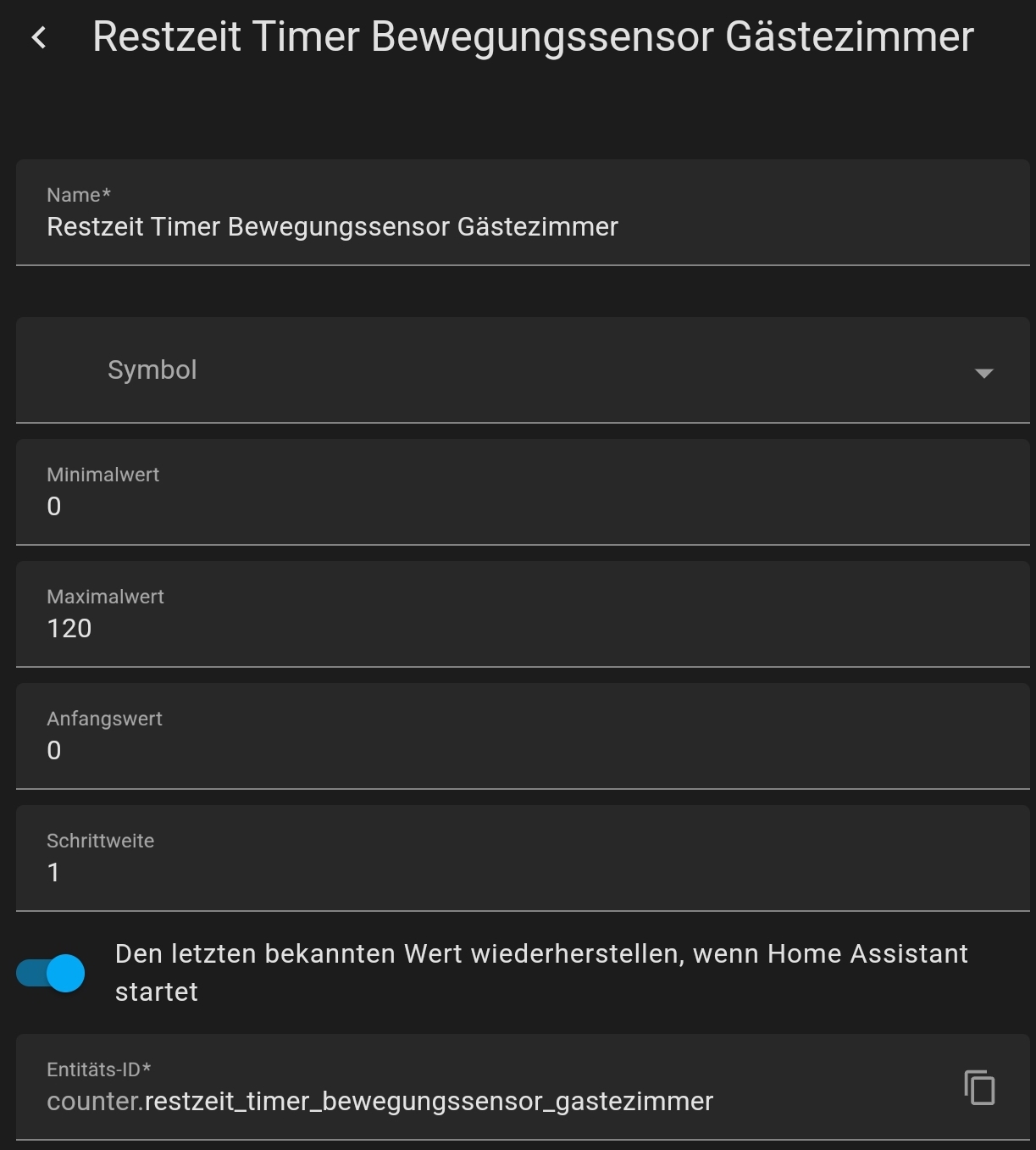

Der input_boolean-Helfer funktioniert bei mir invertiert.
Hier noch die Konfiguration des Zähler-Helfers:
Screenshot_20241222_190353_Home Assistant
