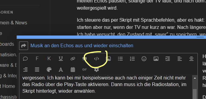

Hi, das geht doch ganz einfach, du drückst auf den Button „Code“ und danach drückst du „strg+v“ oder einfügen und der Code wird hineinkopiert. Der muss immer zwischen den Zeichen stehen.
