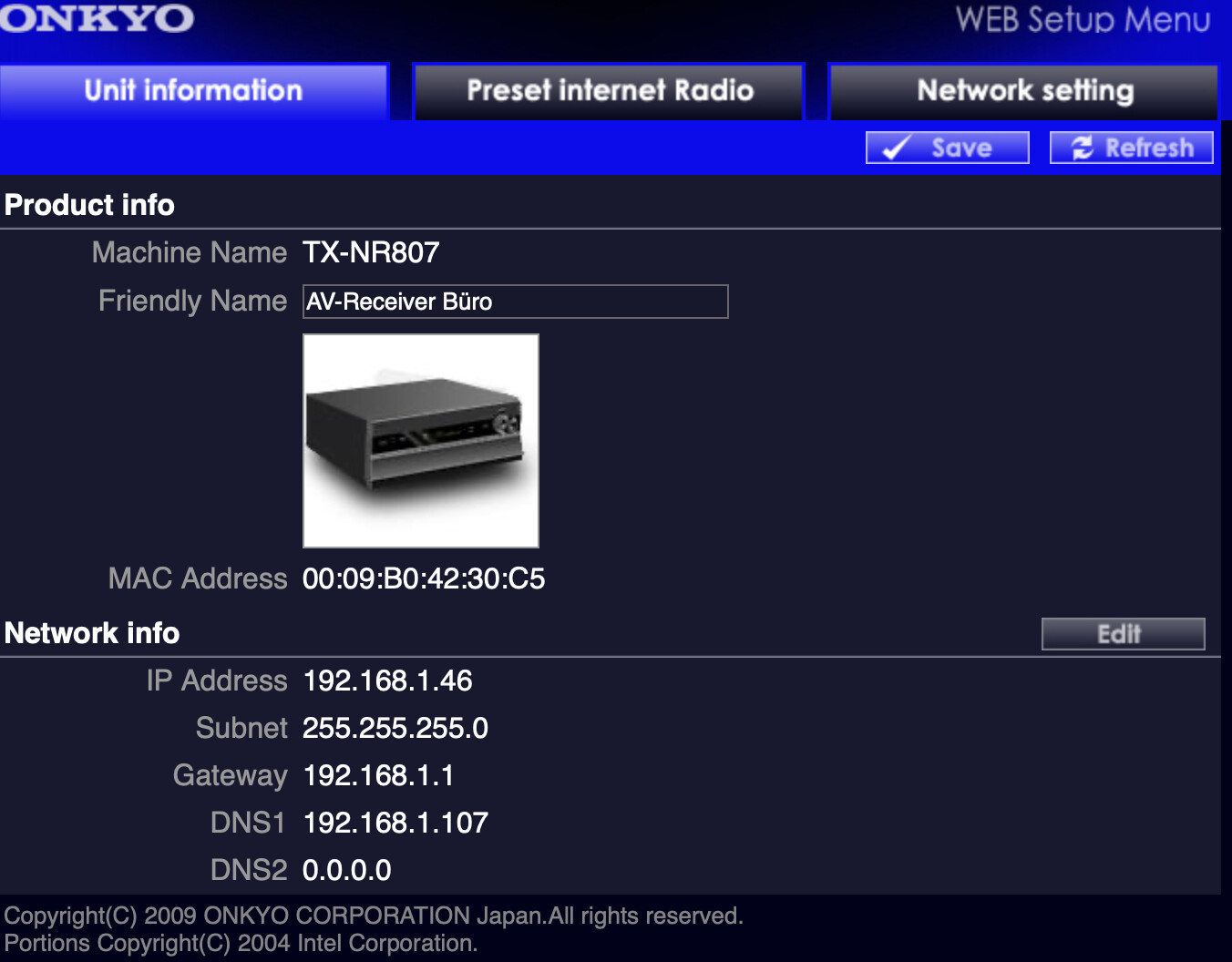

Ich habe am WE erfolgreich bei meinem alten ONKYO TX-NR807 das bekannte „No Sound“ Problem mittels Reflow gelöst. Jetzt soll dieser Receiver Einzug in mein Büro halten, natürlich mit Integration in HA. Meinen aktuellen Yamaha RX-V685 betreibe ich bereits Erfolgreich in HA, beim Onkyo scheitere ich. Hat da jemand Tipps?

Onkyo hat eine eigene Integration in HA. Hast du die mal versucht?
Diese?
Funktioniert bei meinem Receiver nicht und verweist im Endeffekt auf das yaml script. https://www.home-assistant.io/integrations/onkyo
Gruß
André
Genau die meinte ich. Mein Pioneer funktioniert damit. Aber sinnvoll nutzen kann ich es nicht. Schade das es bei dir nicht läuft.
