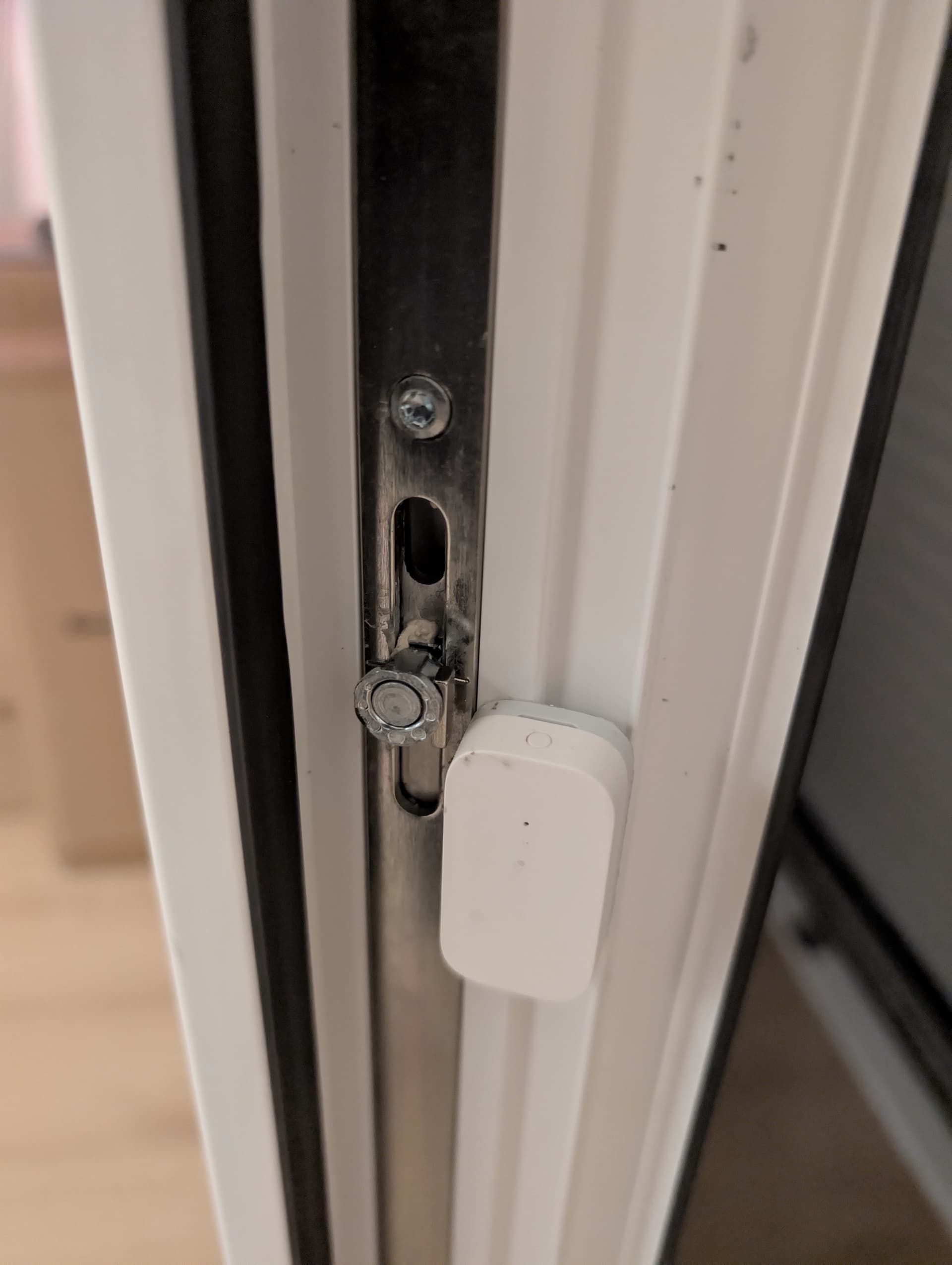

Eine fast unsichtbare und günstige Lösung wäre es einen Fensterkontaktsensor in den Falz der Terassentüre zu montieren.
Die Position des Türgriffs kann über den Riegel (oder wie auch immer der genaue Begriff ist) abgeprüft werden. Dazu habe ich einfach einen kleinen billigen Magneten an dem Riegel befestigt.
Das Ganze habe ich selbst erst seit kurzem im Einsatz (3-4 Wochen mit ~15 Öffnungen). Bisher problemlos. Hier ein Bild:
PXL_20250117_205031386.RAW-01.COVER
Nach etwas Zeit beim Ausrichten erkennt der Sensor zwei Zustände.
  • Die Türe geschlossen ist
  • Die Türe gekippt, oder geöffnet
Es ist darauf zu achten, dass der Sensor innerhalb des Gummi’s ist, damit das Fenster nicht undicht wird und evtl der Sensor beschädigt wird.
Generell würde ich die Zuverlässigkeit etwas geringer einschätzen wie die eines speziellen Griffs.

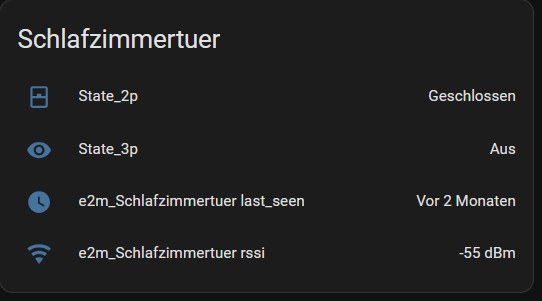

das ist was ich auslesen kann

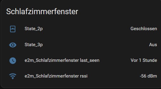

oder

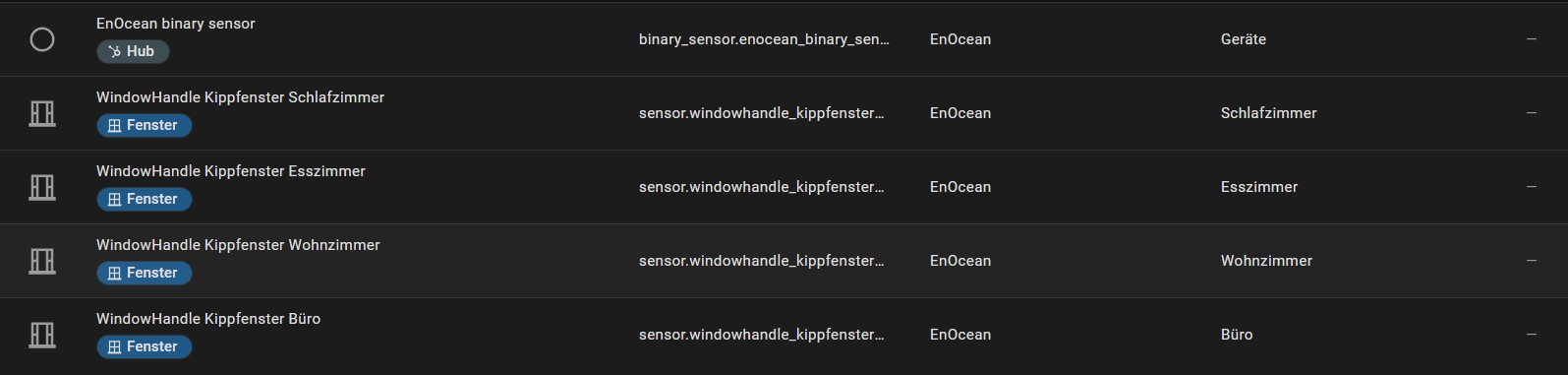

Ich habe ursprünglich den USB 310 Stick mit Antenne über die EnOcean-Integration verwendend. Nach 2 Wochen wurde der Stick nicht mehr von HA erkannt. Daher habe ich mir den 300er Stick besorgt. Dies deutet darauf hin, dass nur der 300er mit der Integration funktioniert.

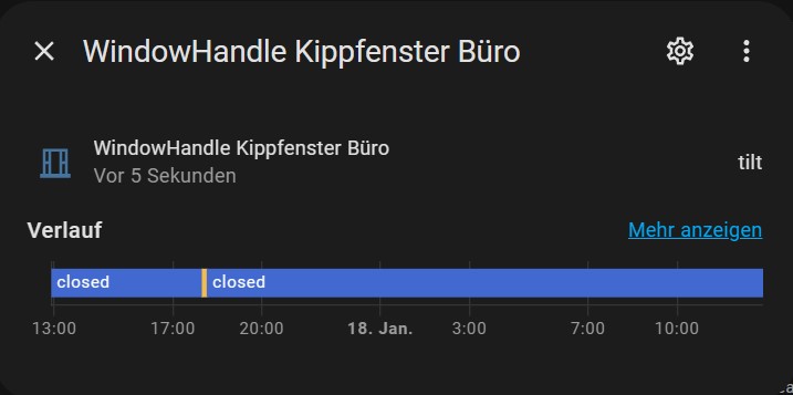

Ich bin jetzt neugierig geworden. Zumal mehr Daten über das Add-on angezeigt werden. Mit der Integration werden lediglich die 3 Zustände „closed“, „open“ und „tilt“ - für gekippt angezeigt (was eigentlich auch ausreichend ist).

Die Fenstergriffe vom Oli können die drei Sachen anzeigen und meine nur offen und zu.
