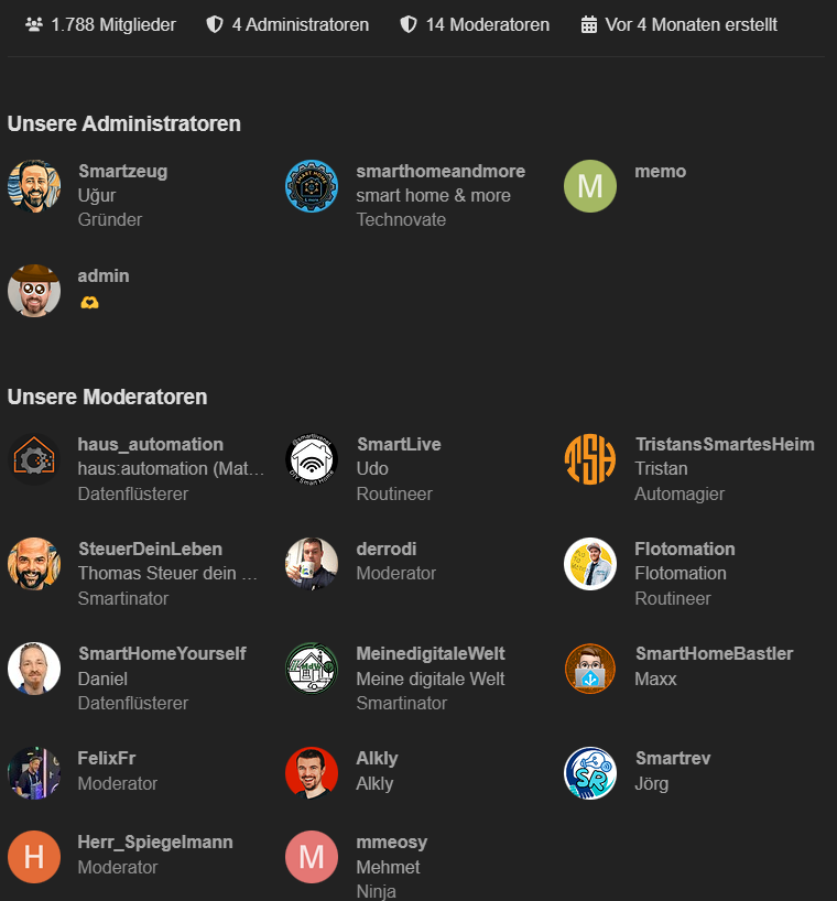

Es gibt ja schon die tollsten Titel :
Aber einen Wikinator gibt’s noch nicht. :rofl: :rofl:
Die Nähe zu Smartinator ist leider gegeben.
Aber Infomant, Strukturator, Bytebraryan, TechScribe, Wikioneer oder Documeister könnte man implementieren :partying_face:
Hyperlinker, Wikivator, Scritptorian, Datenkurator oder KnowBot sind auch nicht schlecht
Documeister hört sich nett an. Wikinerd ist vielleicht auch noch eine Idee.
