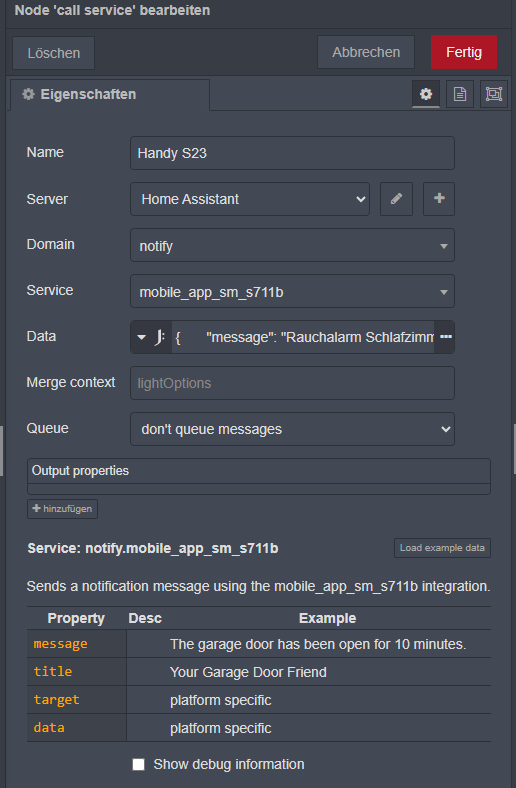

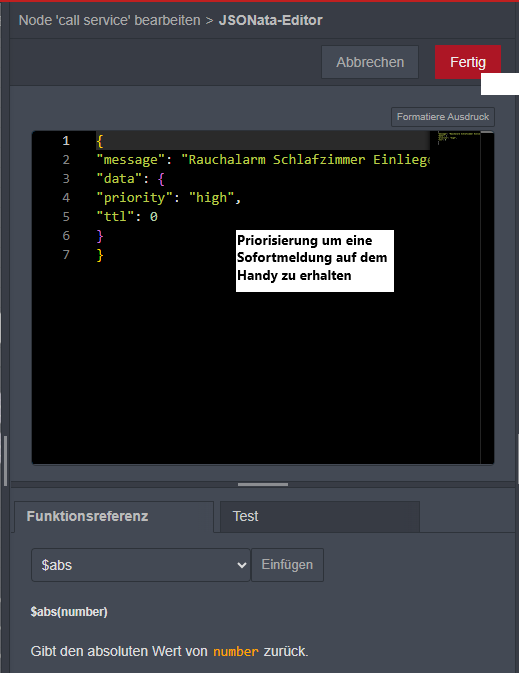

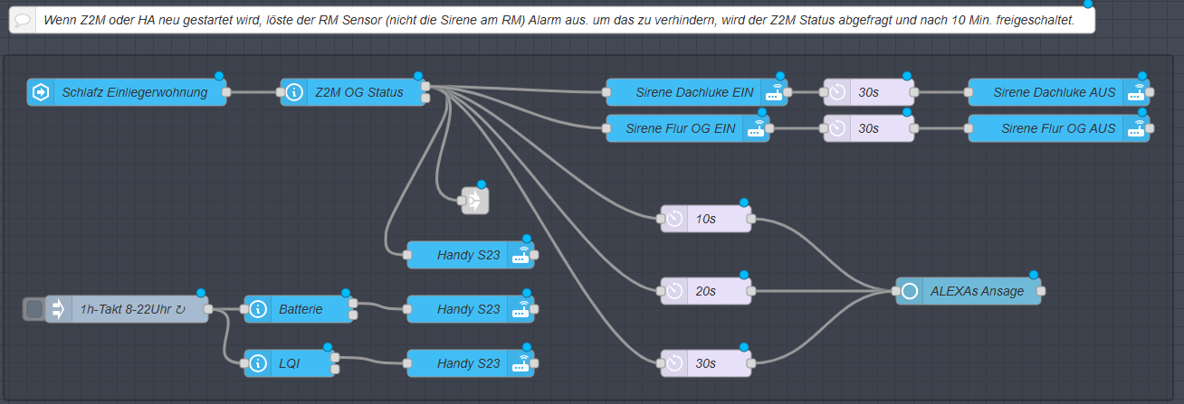

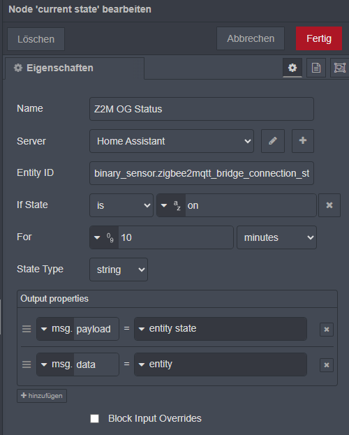

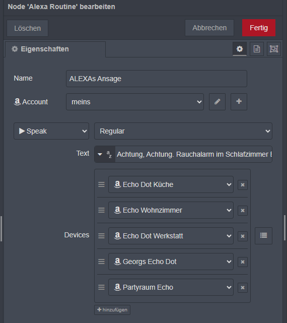

Um auch etwas Content mitzugeben, hier ein kleines Beispiel aus meiner Rauchmelder Automatisierung. Diese Routine habe ich mittlerweile für 20 Rauchmelder eingerichtet.
Das riecht ja förmlich nach einem Sub-Flow, den einmal erstellen und 20 mal nutzen!
Sub-Flows hatte ich bisher nicht auf’m Schirm.
Danke für den Tipp.
Ich bin bisher auch ohne Subflows unterqwegs…

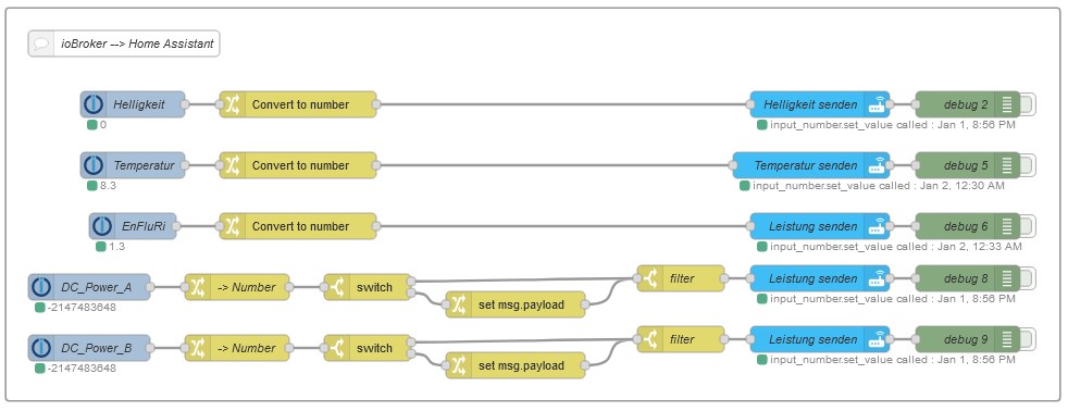

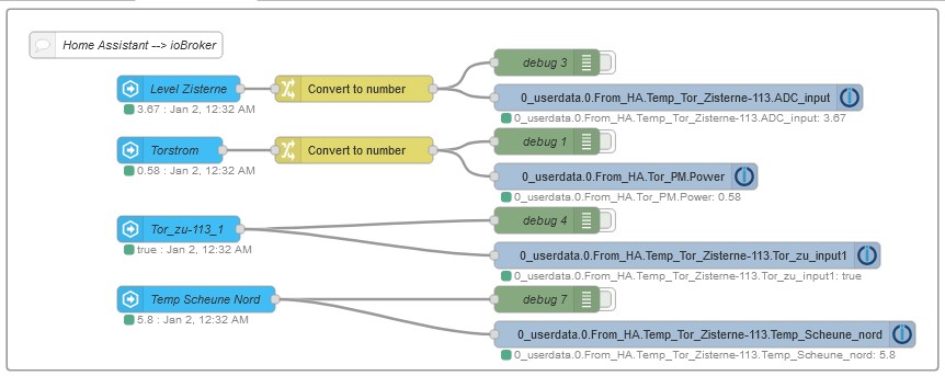

Hier meine Brückenflows zwischen Home Assistant und ioBroker:
HA-ioBroker
ioBroker-HA
Wird dann bei Bedarf erweitert, wenn ich wieder Werte im jeweils anderen System benötige.

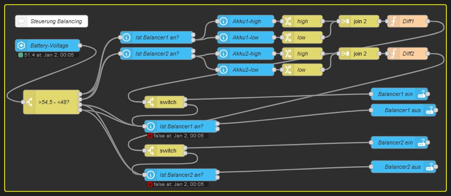

Ich habe an meinen PV-Hybrid-Wechselrichter zwei DIY-Akkus angeschlossen. Da das BMS die Funktion nicht hergibt steuere ich den aktiven Balancer pro Akku je nach Spannung und Zellspannungsdifferenz an.
Balancing

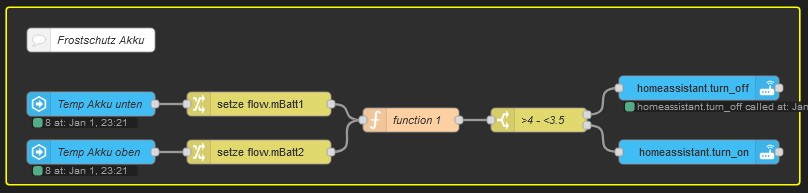

Und da die ganze Technik in einer ungeheizten Scheune montiert ist, muss ich auch auf niedrige Temperaturen am Akku mit einer Heizung reagieren:
Frostschutz

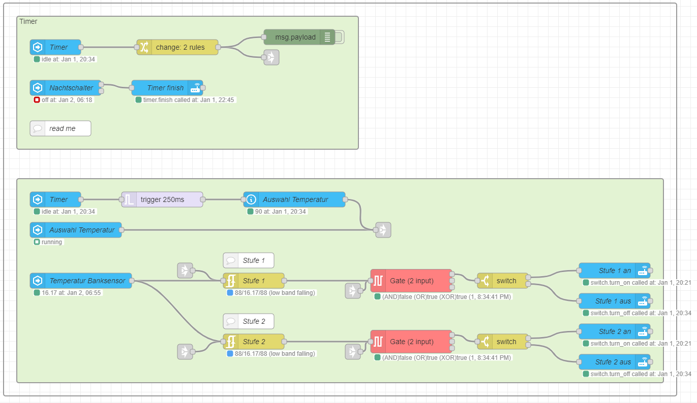

Ich habe bei mir die Steuerung der Sauna in Nodered umgesetzt da im Homeassistant die dynamische Solltemperatur nicht umsetzbar war.

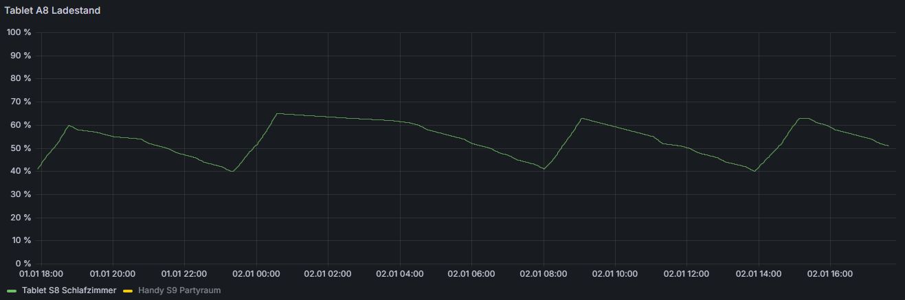

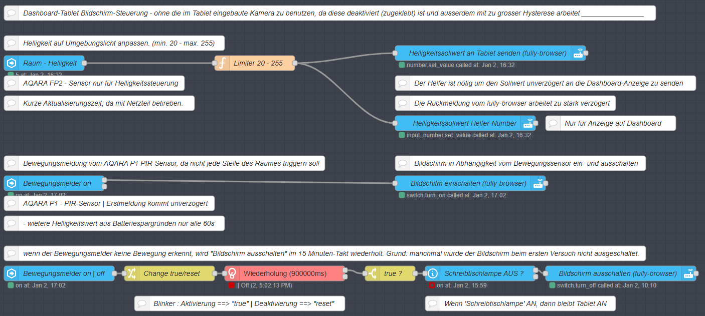

Tablet Display Steuerung
Zur Visualisierung von wichtigen und interessanten Zuständen habe ich ein bis dahin vernachlässigtes Samsung Tablet als Dashboard auf meinem Schreibtisch eingerichtet.
Die Hauptkomponente dieser Lösung ist der „Fully Kiosk Browser“, welcher auf dem Android-Tablet als App und auf dem HA-Server als Integration läuft.
Der Fully Kiosk Browser liefert die nötigen Entitäten und hat auch sonst noch einige Gimmicks anzubieten.
Um den Bildschirm nicht 24/7 zu „belasten“ habe ich eine Automatisierung mit 3 Aufgaben erstellt.
  1. Displayhelligkeit
    • Die Display-Helligkeit wird in Abhängigkeit vom Umgebungslicht eingestellt. Die im Tablet eingebaute Kamera wird dazu aus mehreren Gründen nicht verwendet.
  2. Display AN-AUS
    • Das Display wird bei Bewegungserkennung ein- und ohne Bewegungserkennung nach 15Min. ausgeschaltet. Es sei denn, die Schreibtischlampe ist AN. Dann wird bei Bewegungslosigkeit nicht ausgeschaltet, was durchaus vorkommt. :slight_smile:

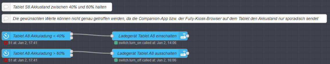

  3. Akku-Lade-Management
    • Das Tablet-Ladegerät wird mit Hilfe einer smarten Steckdose bei einem Ladestand von <40% ein- und bei >60% ausgeschaltet.
      Die im Tablet integrierte Schonladung limitiert bei 80%. Das war mir zu hoch und ich wollte dem Akku auch etwas mehr Bewegung gönnen.
