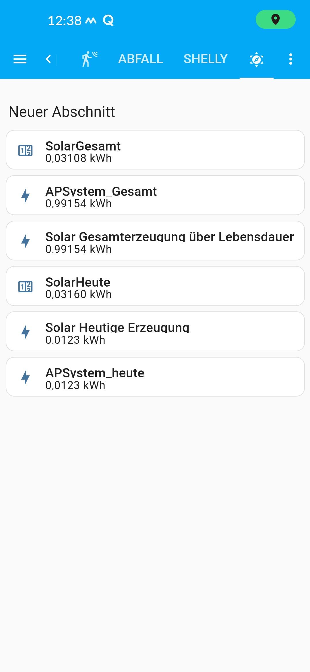

Screenshot_20250313-123833_Home Assistant
Irgendwie sind die Werte trotzdem vermurkst. Die Einträge in die yaml funktionieren. Durch den Eintrag stehen sie auf 0 wenn der Wechselrichter aus geht. Mir wäre lieber, immer den letzten Wert zu behalten, geht das auch irgendwie?

SolarGesamt ist ein Verbauchszähler, dessen wert gar nicht zurück gesetzt werden soll, den hatte ich auf den originalen Wert gesetzt, warum dieser Wert kleiner wird verstehe ich nicht. Sensor immer verfügbar ist gesetzt.
SolarHeute
Ist auch ein Verbrauchszähler, der aller 24h genullt wird, müsste eigentlich mit dem Solar Heutige Erzeugung übereinstimmen. Sensor immer verfügbar ist gesetzt.
Ich verstehe nicht, warum das bei beiden nicht passt.

Hab nochmal zwei neue Verbrauchszähler eingerichtet, nun funktioniert es wie gewünscht. Merkwürdig, evtl hab ich was versemmelt
