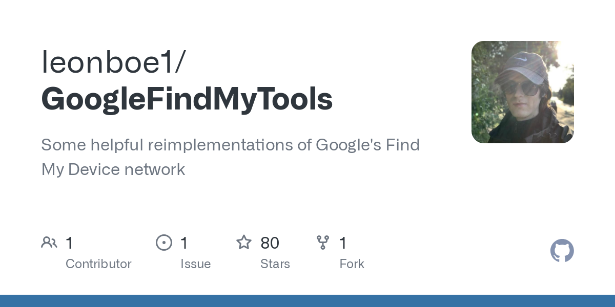

https://github.com/leonboe1/GoogleFindMyTools
Im Dezember hat sich zumindest etwas bei Google getan, da kann man vielleicht in Zukunft drauf bauen.
