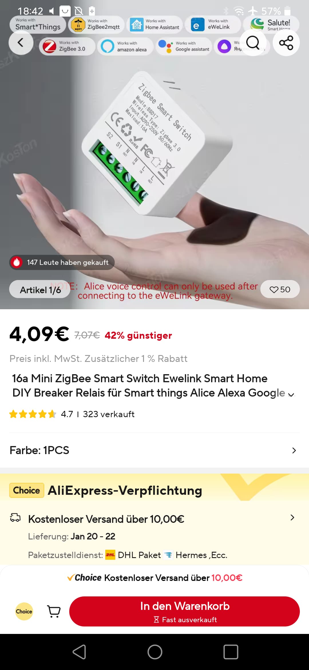

Screenshot_20250111-184218Wenn du bei Aliexpress bestellen willst (ich denke da war das Bild deiner Ursprungsfrage her?), dann würde mEn der Typ (siehe Bild) funktionieren, N-Leiter hast du ja. Für Schalter ist der geeignet, für Taster nicht. Alternativ Sonoff ZBMINI L2, der geht auch ohne N und der kann auch auf Taster umgestellt werden (ist aber etwas teurer). Ich erwähne die Alternative, weil die kleiner ist… musst du prüfen!

denk dran, ist ein Begrüßungsangebot für Neukunden und Preis nur für 1 Stück, dann wird es deutlich teurer. Da auch 4 Sorten abgebiledet sind, welche ich selbst nicht kenne/habe, bin ich nicht sicher…Die Beschreibungen bei AE sind da oft weniger informativ.
