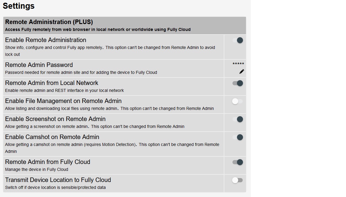

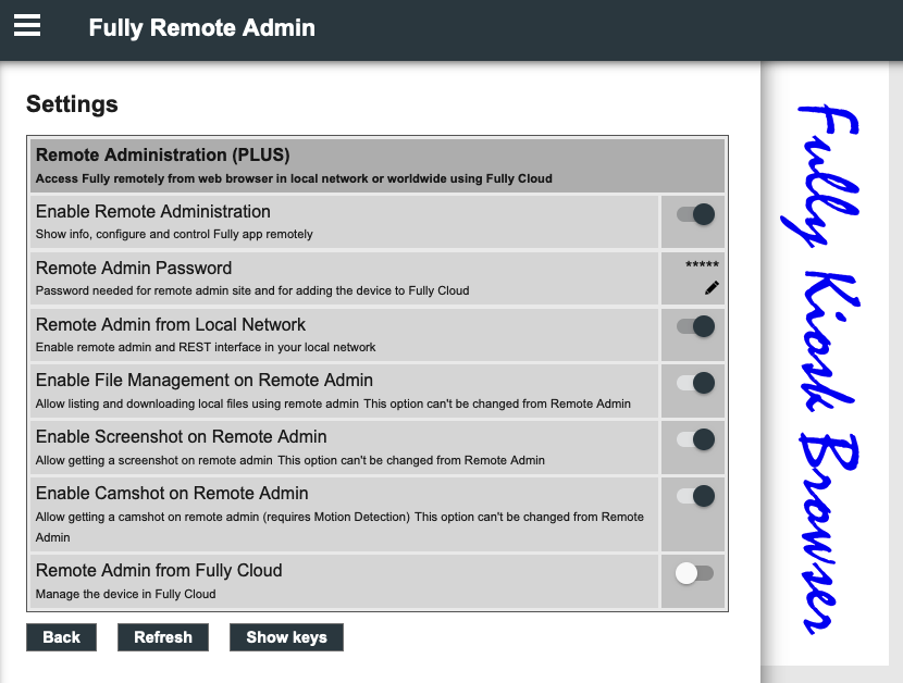

Unter http://deinehaip:2323/? gelangt man zur Fully Remote Admin Seite.
Da sieht es unter Settings - Remote Administration bei mir so aus
Wenn ich unter der Fully Integration bei Diagnose gucke steht
Kann dir aber nicht sagen ob es daran liegt.
Danke für Rückmeldung.
Bei mir sehen die remote settings so aus.
remote settings
Was mir aufgefallen ist zwischen den Einstellungsbildern ist, dass ich den obersten Punkt „Enable Remate Administration“ nicht verändern kann. Bei dir kann man den Regler anscheinend verändern.

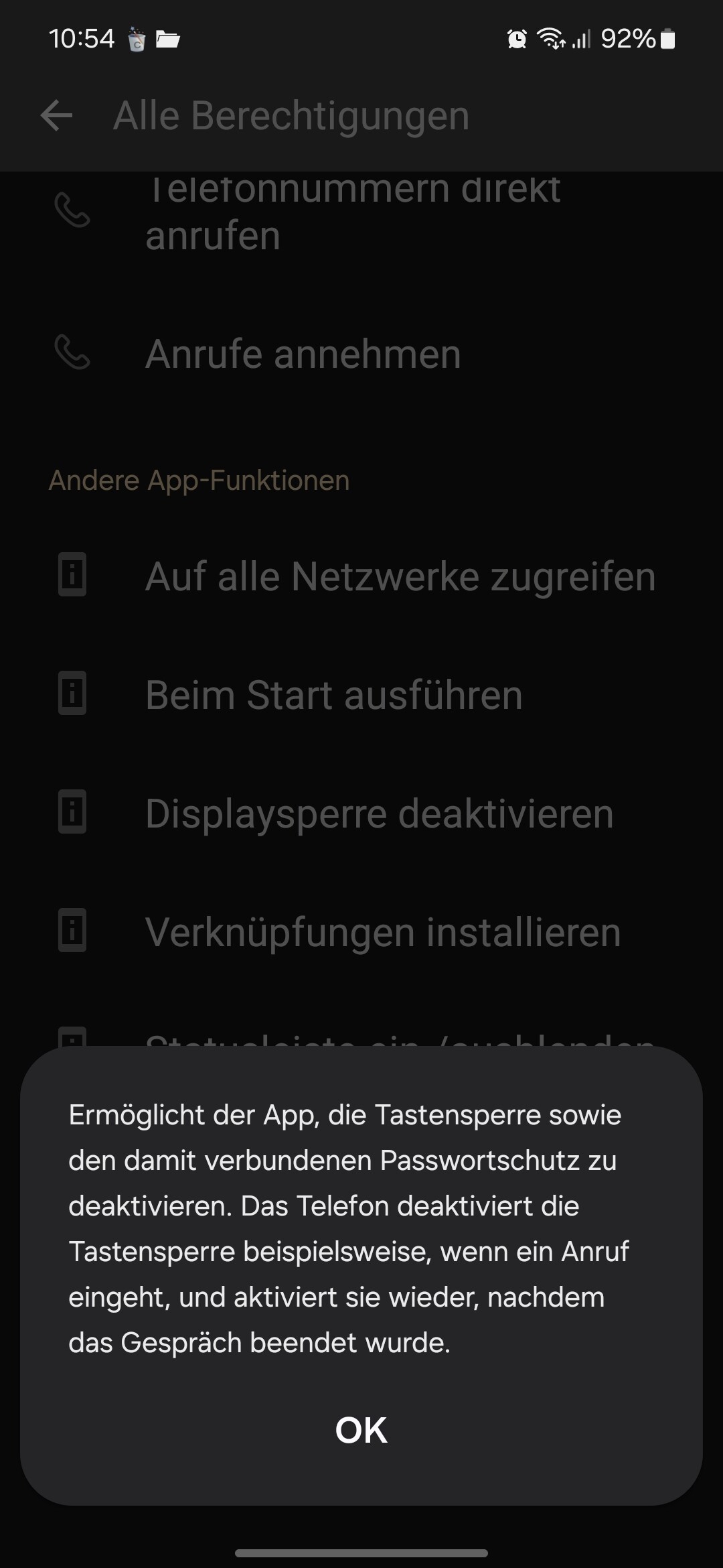

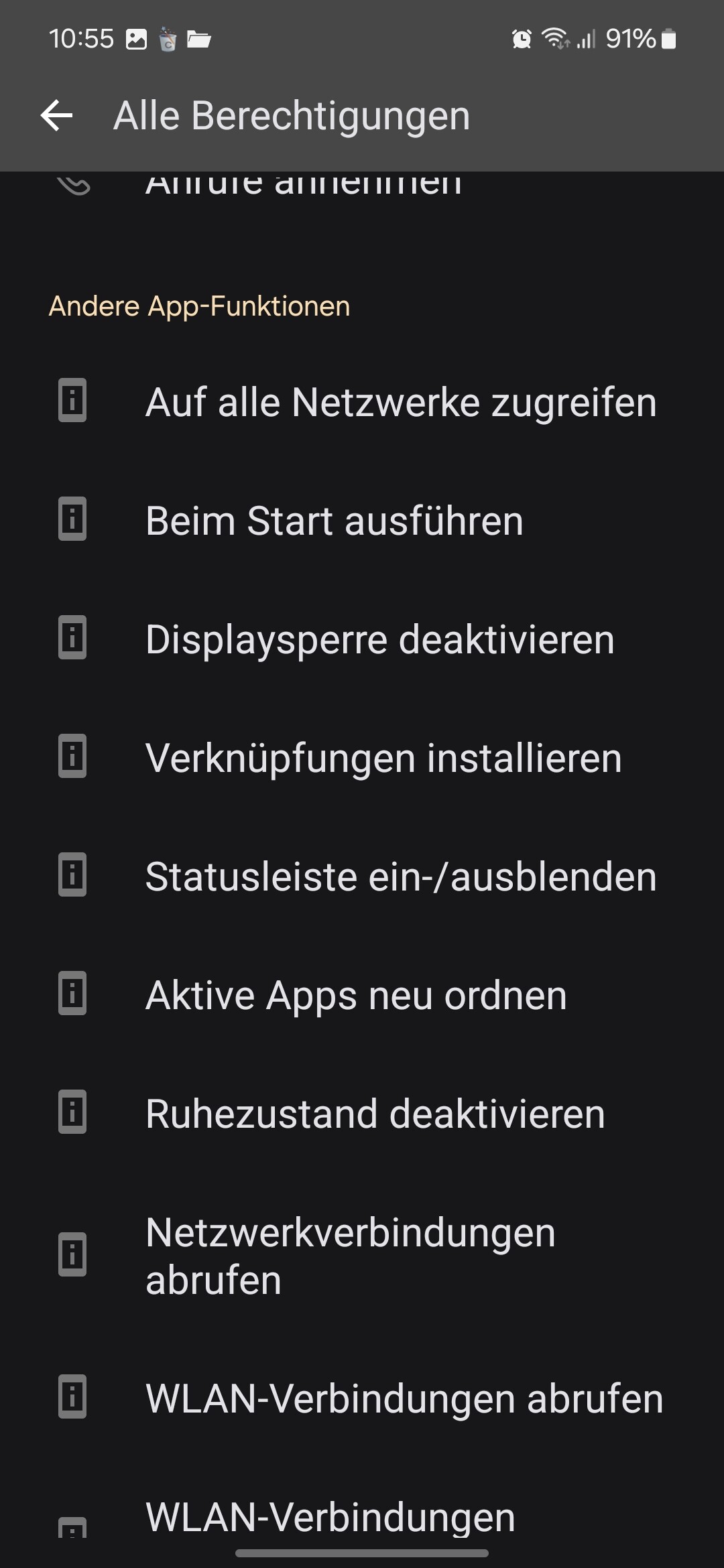

Ich meinte eigentlich eher die android System-Einstellungen. Unter Apps kann man doch die Berechtigungen für die App setzen. Da dann oben rechts auf die drei Punkte klicken, alle Berechtigungen anzeigen. Da ist auch die Displaysperre hinterlegt. Vielleicht hilft das.

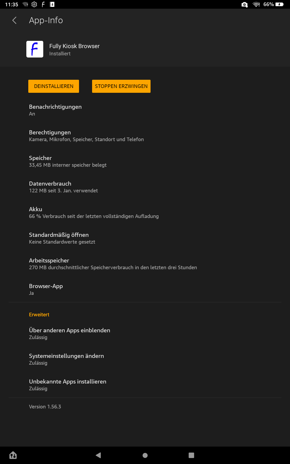

Hey Danke für den Antwort. Hier meine Einstellungen von meinem Fire HD 10.
Screenshot_20250109-113510
Hast du dann mal Berechtigungen angeklickt und kontrolliert, so wie ich geschrieben hatte?
Kannst du mir bitte die Weg zu dem Punkt in den Einstellungen beschreiben. Auf der Hauptseite der Einstellungen ist dieser Punkt nicht zu sehen.

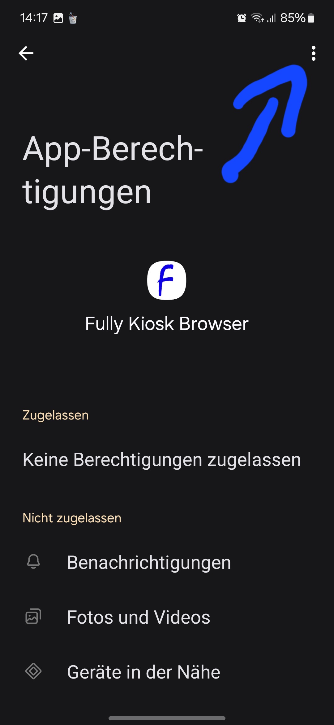

Habe ich dir dich doch eigentlich schon gezeigt. Gehe bitte zu Einstellungen > Apps > Fully Kiosk > App Berechtigungen > dann oben rechts auf die drei Punkte klicken und du gelangst in das Menü Alle Berechtigungen. Dort dann nach unten scrollen und schauen was bei Displaysperre für ein Zeichen vorne ist. Wenn es aussieht wie bei mir, hat Fully nicht die Berechtigung das Display zu sperren oder zu entsperren.
Hier nochmal ein Bild mit den drei Punkten oben rechts.

Bei meinem Fire HD 10 gibt es den Weg → Einstellungen > Apps > Fully Kiosk > App Berechtigungen usw. leider nicht. Ich habe selber alle mögliche Möglichkeiten in den Einstellungen durchgeschaut und bin letzt endlich fündig geworden.
Der ins Auge fallende Weg → Einstellungen > Apps und Benachrichtigungen > App-Berechtigungen führt nicht zum Ziel, daher mein Nachfragen.
Über folgenden Weg kommt man zu den entscheindenen Einstellungen → Einstellungen > Apps und Benachrichtigungen > spezieller App-Zugriff > Geräteadministration
Hier kann man dann den Schieber verändern. Und jetzt funktioniert es.
