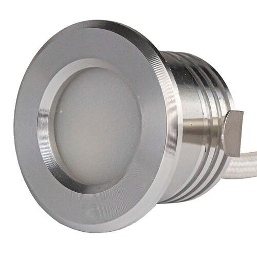

Wir wollen bald eine Terrassenüberdachung bauen lassen und wollten direkt passende Spots dazu kaufen die wir dann am Schalter smart machen können
sind diese LED Spots dafür geeignet von einem Unterputzdimmer gesteuert zu werden?

Es steht ja in der Beschreibung das die Spots vollständig dimmbar sind.
Man muss da nur immer aufpassen Dimmer ≠ Dimmer. Brauchst dann einen entsprechenden Dimmer, der extra für LED Lampen ist.
Ich würde hier vermutlich den Shelly Dimmer2 nutzen. Aber aufpassen, wenn du mehrere Lampen verbaust die maximale Last von 200w pro Shelly nicht überschreiten.

ich war mir unsicher, ich kenne mich mit den Dimmbaren LED noch gar nicht aus und war unsicher ob es da in verbindung mit den UP Dimmern Probleme geben kann
die Spots haben nur 1,5W wir brauchen ca. 10-15 Stück

Gut bei 10-15 Stück solltest du da mit einem Shelly keine Probleme bekommen wenn du dich dafür entscheidest.

Danke für die Ausführliche Antwort.
Wir werden dann 230V Spots nehmen.
Die Anzuschließen ist ja wie jede andere Lampe auch.
Wir brauchen die Spots für unter die Decke unserer Terrassenüberdachung die bald gebaut werden soll.
Deswegen wollte ich direkt kompatible Spots einbauen lassen.
Das Problem ist der durchmesser darf nur maximal 30mm sein und die Tiefe 50mm

Ich würde nicht sagen das alle Lampen mit allen Dimmern funktionieren. Meines Wissens nach (ich bin schon länger aus der Elektrobranche raus, also verbessert mich gerne wenn es jemand besser weiß) gibt es für dimmbare LED Lampen noch keine einheitliche Norm.
Bedeutet theorethisch könnte es sein das du 5 Lampen von 5 unterschiedlichen Herstellern kaufst und 5 verschiedene Dimmer kaufen musst.
Es gibt z.B. Phasenanschnittdimmer oder Phasenabschnittdimmer
Normalerweise steht es immer drauf, manchmal nur etwas undurchsichtiger.
Aussagen wie:
  • stufenlos dimmbar
  • vollständig dimmbar
  • frei dimmbar
    Sprechen für stufenlos dimmbare Lampen.
Erkennen könnte man es auch an der Dimmtechnik. Die Lampen die du gezeigt hast sind z.B. per Phasenabschaltung dimmbar. Bedeutet, dass beim dimmen am Ende der Sinuswelle ein Teil „abgeschnitten“ wird.
Bedeutet das dimmen kommt durch den dimmer und ist zu 90% stufenlos.
Wenn du eine Stufendimmung hast, findet diese meistens in den Lampen statt und du schließt einen normalen Schalter an, schnelles Aus und wieder An schalten ist dann das umschalten auf eine andere Dimmstufe.
Im Zweifel würde ich empfehlen mir einen Rat beim nächsten Elektriker oder von fachkundigem Personal im Baumarkt zu holen.

Der Terrassenüberdachungsbauer hat mir gesagt das ich 3w Lampen aussuchen sollte damit die hell genug sind
https://www.besled.de/led-veranda-spot-leuchten-6er-pack-3w-warmweiss-3000k-einbau-dimmbar-rund-silber-aluminium-o31mm
Das sind 230V LED Spots oder also werden an 230V angeschlossen.
Die Spots sind auch stufenlos dimmbar und sind kompatibel mit den gängigen smart Home Dimmer?
Homatic ip Dimmer, Shelly Dimmer oder andere smart Home Dimmer die Phasen Anschnitt oder Abschnitt machen
