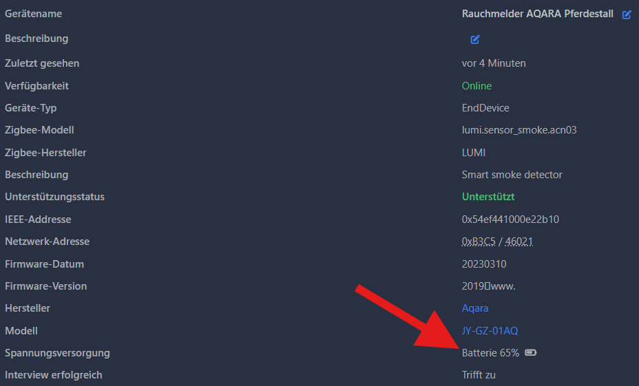

Stand heute sehen die Batteriekapazitäten wie folgt aus: 91, 88, 94 und 65%.
Es gibt auch kein Firmware-Update, welches das beheben könnte.

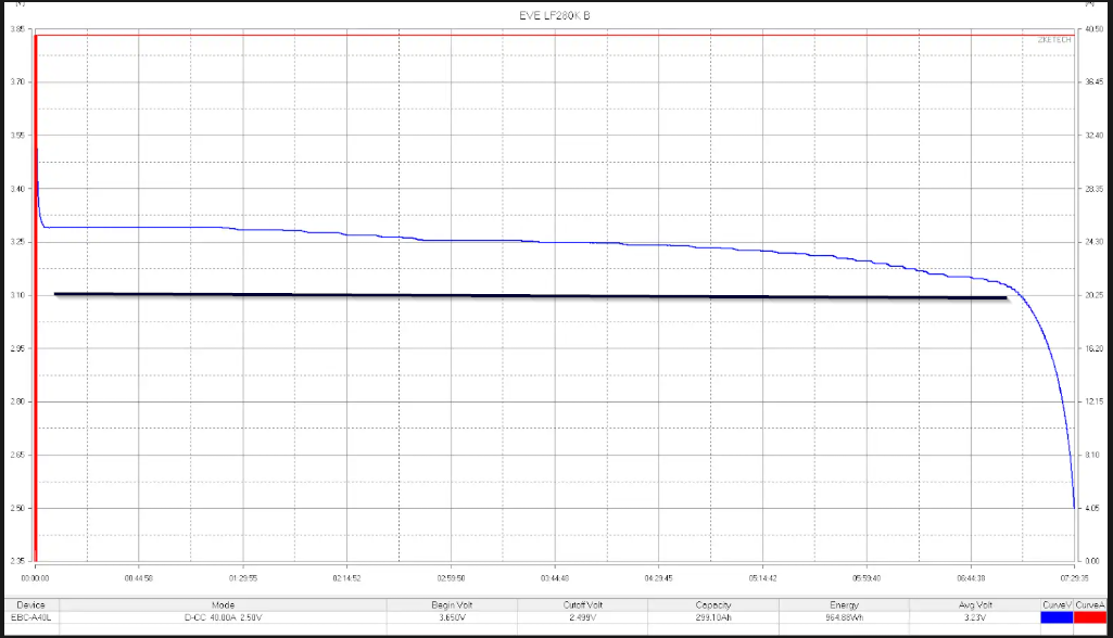

Aber ich will dem ein Chance geben und aus dem PV Bereich weis ich zumindest das Lithium Batterien über die Spannung kaum wirklich ausgewertet werden können.
IdR wird ja nur die Spannung angeschaut und da ist es dann leider so das Leer und Voll zwar recht zuverlässig funktionieren aber der komplette Bereich dazwischen eher ein Schwarzes Loch ist wenn man keine Leistungsmessung macht.
Die Entladekurve auf dem Bild (hier LiFePo4) zeigt das es fast unmöglich ist über den Spannunsgbereich eine zuverlässige Aussage zur Restkapazität zu liefern.
Wenn man sich Lithium AA Batterien holt wird sogar spezielle damit geworben das die Batterien quasi bis zum Schluss die 3V Spannung halten.
Ich kann mir also auch gut vorstellen das die Anzeige nicht wirklich zuverlässig ist.

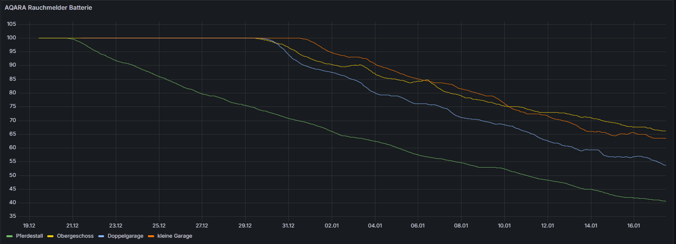

Mit Stand von heute sehen die Batteriestände so aus:
Die RM wurden nacheinander, zu unterschiedlichen Zeiten in Betrieb genommen, zeigen aber alle ein ähnliches Verhalten.
Die Kurven sind absolut untypisch für Lithium-Zellen.
tigger2k hat das ja weiter oben bereits beschrieben.
Keine Ahnung, wie AQARA diese Batteriestände ermittelt.

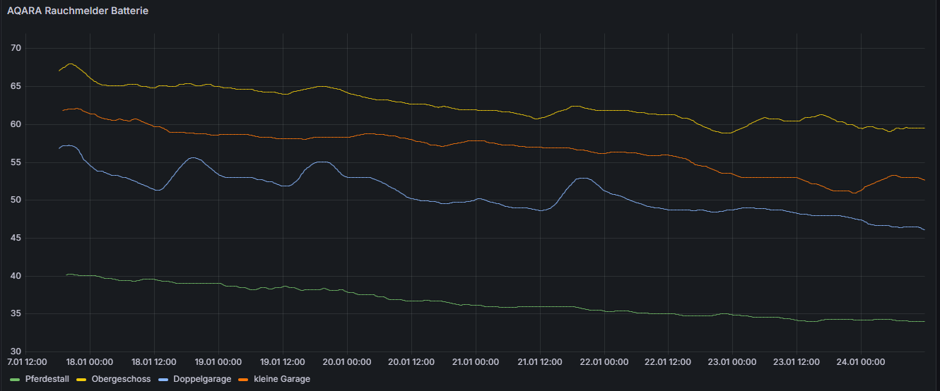

aktueller Status:
